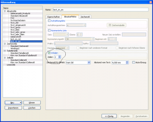

100 Grafiken erstellt (1-20 in 5 Varianten)!
Absatzlayout-> Initialen an / Xmm Abstand.
Nun die Zeile auf das Layout einstellen.
Grafik inportiert und zum Text in etwa klein gemacht.
Grafik kopiert.
In den Text direkt rein und an der 1. Stelle PASTE gemacht.
Wenn man dem Layout die Grösse besser einstellen könnte wäre es noch schöner, weil 2 Zeilen ist gerade so noch erträglich bei mir (1,5 wäre perfekt).
Alternativ könnte ich auch nur die Grafik rein kopieren und die Grösse festlegen.

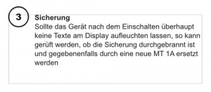

So soll das aussehen, etwas kleiner wäre super.

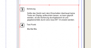

So habe ich es als ersten Versuch eingebaut:

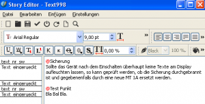

So sieht der Text im Editor dann aus:

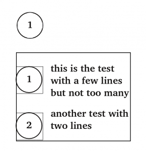

Ich weiß nicht, ob's hilft, aber ich hab da mal eben was aus der Hüfte geschossen:
Für die Zahlen hab ich einen runden Textrahmen aufgezogen, Text zentriert und einen Abstand von oben angegeben. War eigentlich kein Problem, und ist immer noch editierbar.
Der Textrahmen mit der Zahl ist dann mit Copy und Paste am Anfang des Texts eingefügt, so wie du es anfangs auch gemacht hast, wenn ich das richtig verstanden habe.Textabstände angepasst, negativer Zeileneinzug für die erste Zeile, fertig.
Ist nur einer der tausend Wege nach Rom, kann man aber machen. Es könnte allerdings in Arbeit ausarten, wenn man so mehrere Absätze auf einer Seite verteilen muss.
Ich persönlich hätte mich wahrscheinlich mit Zeichenformaten begnügt. Meine Instanz von Scribus verweigert aber leider den Umgang mit Windings-artigen Fonts.
Initialen sind eigentlich auch keine schlechte Idee für sowas, der Nachteil ist aber, dass die nur sehr beschränkt einstellbar sind, selbst in einer Mischung aus Zeichenformaten und Initialen.
Falls es dir noch hilft: Setze den Instruktionstext einfach rechts und die Zahlen in Textrahmen separat links. Das ist natürlich nicht die automatischste Lösung von allen, aber der Aufwand hält sich meines Erachtens doch in Grenzen.

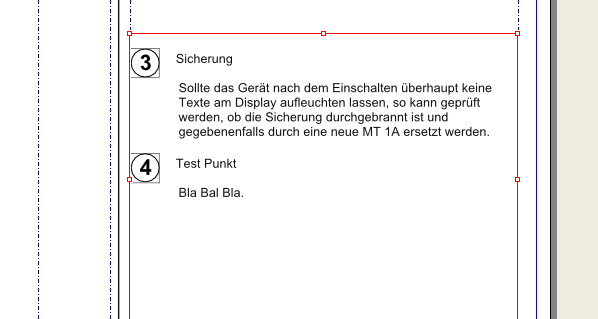

So geht es auch!
Wobei ich an Textrahmen garnicht gedacht hatte, macht einige Stellen dann noch einfacher.
Ich verwende die 1.5.3!
Wenn jede Software so gut laufen würde wie eine Testversion von Sribus dann wäre mein Leben auch um einiges leichter.
