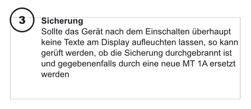

So soll das aussehen, etwas kleiner wäre super.

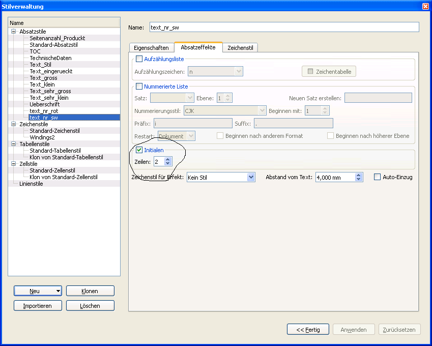

So habe ich es als ersten Versuch eingebaut:
So sieht der Text im Editor dann aus:

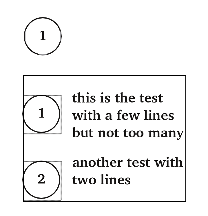

Ich weiß nicht, ob's hilft, aber ich hab da mal eben was aus der Hüfte geschossen:
Siehe auch die SLA im Anhang.
Für die Zahlen hab ich einen runden Textrahmen aufgezogen, Text zentriert und einen Abstand von oben angegeben. War eigentlich kein Problem, und ist immer noch editierbar.
Der Textrahmen mit der Zahl ist dann mit Copy und Paste am Anfang des Texts eingefügt, so wie du es anfangs auch gemacht hast, wenn ich das richtig verstanden habe.Textabstände angepasst, negativer Zeileneinzug für die erste Zeile, fertig.
Ist nur einer der tausend Wege nach Rom, kann man aber machen. Es könnte allerdings in Arbeit ausarten, wenn man so mehrere Absätze auf einer Seite verteilen muss.
Ich persönlich hätte mich wahrscheinlich mit Zeichenformaten begnügt. Meine Instanz von Scribus verweigert aber leider den Umgang mit Windings-artigen Fonts.
Initialen sind eigentlich auch keine schlechte Idee für sowas, der Nachteil ist aber, dass die nur sehr beschränkt einstellbar sind, selbst in einer Mischung aus Zeichenformaten und Initialen.
Falls es dir noch hilft: Setze den Instruktionstext einfach rechts und die Zahlen in Textrahmen separat links. Das ist natürlich nicht die automatischste Lösung von allen, aber der Aufwand hält sich meines Erachtens doch in Grenzen.

hier ist das was ich mit scribus 1.5 machen konnte... sollte mit 1.4 möglich sein.
irgendwie wird der zeilenabstand nicht korrekt berücksichtigt.
