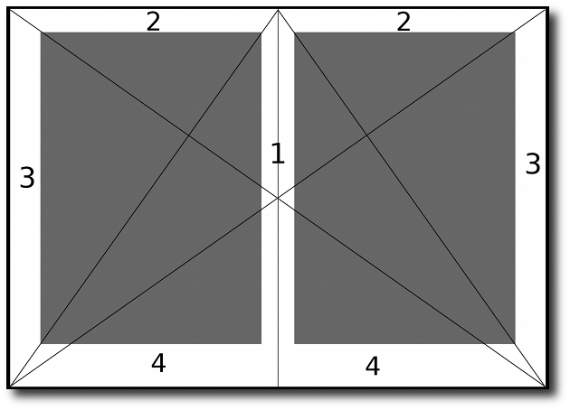

Auch Layouts für Druckmedien oder Webseiten werden in Gestaltungsrastern angeordnet. Bei der Gestaltung eines Buchlayouts wird grundsätzlich von einer Doppelseite ausgegangen:
Mit Aufteilungslinien, die die gesamte Doppelseite diagonal durchkreuzen, und zwei weiteren Diagonalen, die jeweils aus der oberen Mitte der Doppelseite heraus die beiden Seiten teilen, wird ein Raster gebildet.
Mithilfe dieses Rasters erhält man eine optimale Seitenaufteilung für den Buch- bzw. mehrseitigen Druck.

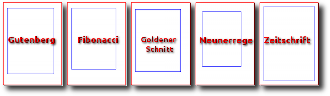

Scribus hat bereits vorgegebene Seitenaufteilungen, die auf den Arbeiten der Väter des Buchdrucks basieren. Du findest die Varianten bei den Seiteneinstellungen hinter Standardlayouts (gilt nicht bei Einzelseiten), wenn du ein neues Projekt startest bzw. über Menü Seite – Eigenschaften der Seite.
Hierbei wird immer die Innenseite eines Buches als kleinster Rand eingestellt. Alle anderen Ränder stehen in einem bestimmten Verhältnis zueinander.
Der untere Rand wird dabei am größten eingestellt. Dieser Platz wird häufig für Quellenverweise und natürlich die Seitenzahl verwendet.

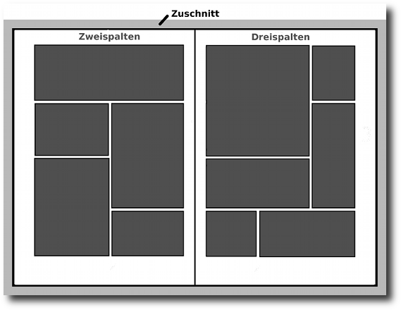

Mithilfe von Spalten und Zeilen werden die Inhalte auf einer Seite ansprechend platziert. Für dieses Raster können Hilfslinien, Grundlinienraster und ganze Raster einstellt werden.
Je nach Größe des Papierformates wird das Layout in mehrere Spalten geteilt. Bis zu 8 Spalten kann ein Seitenlayout fassen.
Hier ein Beispiel 2 Spalten und 3 Spalten:
Je kleiner das Raster gewählt wird, desto geordneter wirkt das Endergebnis. Jede Spalte lässt sich noch einmal in Spalten aufteilen und jede Zeile in mehrere Zeilen. Je feiner das Raster, desto besser lassen sich die Elemente anordnen.

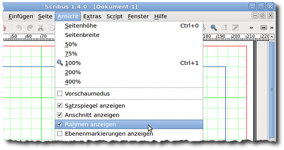

So wie auf einem Schreibblock Linien und Karos sind, können auch in Scribus solche Raster und Hilfslinien sichtbar gemacht werden.
Wähle Menü Ansicht – Rasterlinien um dir ein Raster anzeigen zu lassen:

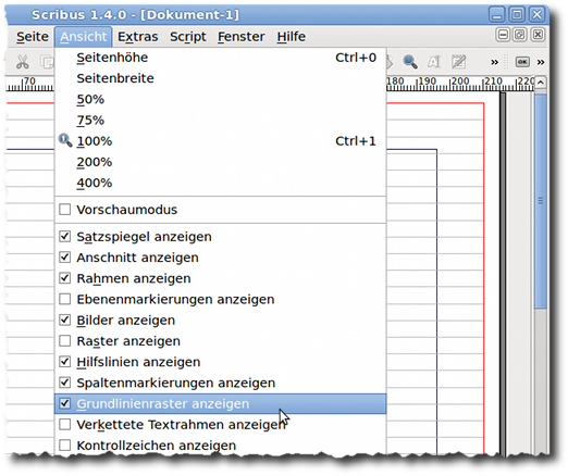

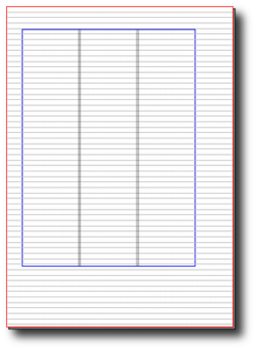

Nicht immer benötigt man ein Raster aus horizontalen und vertikalen Linien. Hat man z.B. bereits automatische Textrahmen eingefügt, benötigt man häufig nur noch horizontale Linien, um daran Bilder etc. auszurichten. Über Menü Ansicht – Grundlinienraster anzeigen kannst du dir die Grundlinien anzeigen lassen:

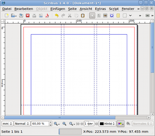

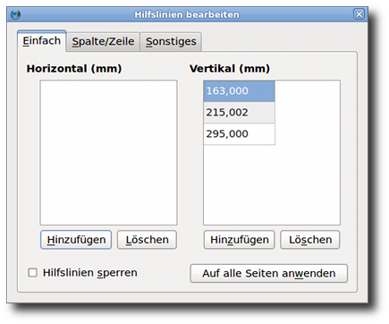

Man kann auch ganz individuelle Hilfslinien in das Layout einfügen. Möchtest du z.B. ein zweispaltiges Layout erstellen, kannst du mit den Hilfslinien die Begrenzungen dieser Spalten einfügen und dabei ganz individuelle Abstände zu den Spalten einstellen. Öffne dazu das Menü Seite – Hilfslinien bearbeiten.
Das Hilfslinien-Fenster ist in 3 Bereiche eingeteilt:
Im Register Einfach kannst du individuelle Hilfslinien einfügen. Klicke auf die Schaltfläche „Hinzufügen“, so dass im Feld darüber ein neuer Wert angezeigt wird. Im Textfeld zur Position gibst du die genaue Position der Hilfslinie an. Möchtest du eine Hilfslinie löschen, klickst du zunächst die Position der entsprechende Hilfslinie an und klickst anschließend auf „Löschen“.
Im Register Spalte/Zeile können automatische Hilfslinien erzeugt werden. Du legst fest, wie viele Spalten und Zeilen du für dein Layout benötigst und setzt den Abstand fest. Scribus erzeugt automatisch, im gleichmäßigen Abstand die eingestellte Anzahl von Hilfslinien in Zeilen und Spalten.
Die Einstellung "Relativ zu Seite", Ränder oder Markierung, gibt an, von wo die Hilfslinien berechnet werden, ob vom Rand oder von der Seite berechnet werden.

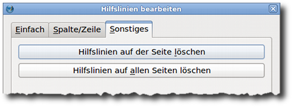

Im 3. Register kannst du die Hilfslinien wieder aus dem gesamten Dokument mit einem Klick löschen. Beim Anlegen werden die Hilfslinien sofort im Dokument angezeigt. Klicke auf OK, um die Bearbeitung der Hilfslinien abzuschließen.

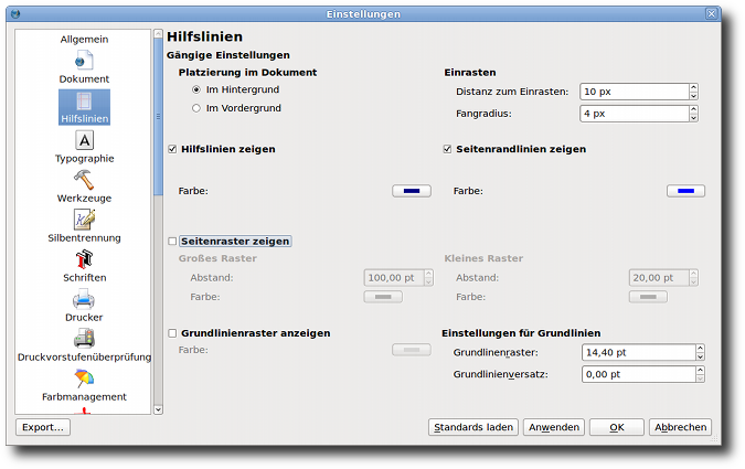

Einstellung des Rasters
Über Menü Datei – Allgemeine Einstellungen - Register Hilfslinien hast du die Möglichkeit, die Abstände der Rasterlinien global für alle Dokumente einzustellen. Und kannst festlegen, ob sie immer angezeigt werden oder ob sie über Menü Ansicht aufgerufen werden müssen.

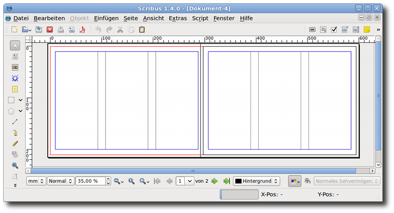

wie bekomme ich die Ansichten auf dem Flyer Blatt nebeneinander?
Katja

Re: 3 -- Das erste Layout
Hallo Katja
Deine Übungen haben auch wieder super geklappt.
Zum Verkleinern der Ansicht, schaust du unten an den Fensterrand, dort findest du eine Prozentuale Einstellung und Lupen mit + und - . Daran kannst du die Ansichtsgröße verändern und die Blätter springen automatisch nebeneinander.
hallo katja
KatjaSchacht hat geschrieben:wie bekomme ich die Ansichten auf dem Flyer Blatt nebeneinander?
wenn ich das richtig verstehe, stört dich die ansicht auf der arbeitsfläche (weder neben- noch übereinander…)
das ist die übliche ansicht der ersten beiden seiten eines doppelseiten-layouts für broschüren, hefte, bücher…
wenn du beim erstellen des dokumentes 'einzelne seite' wählst, liegen vorder- und rückseite gerade untereinander. um die beiden seiten nebeneinander zu haben, wählst du 'doppelseite' und für die darstellung der ersten seiter die option 'rechte seite'.
auf das layout hat das für deinen flyer keinen einfluss (in anderen fällen aber schon…)
