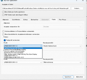

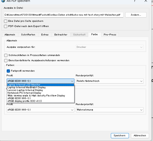

Beim exportieren als PDF habe ich jetzt aber festgestellt, dass ich als Ausgabe-Farbformat gar nicht die Möglichkeit habe, ein Cmyk-Profil auszuwählen.

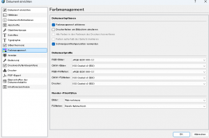

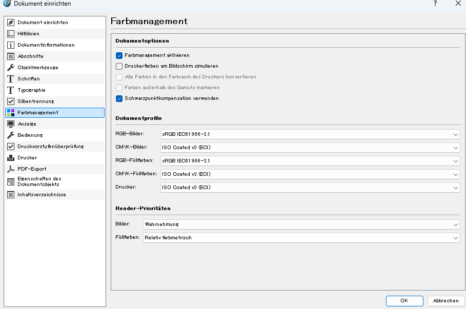

In den Dokumenteinstellungen habe ich Farbverwaltung aktiviert und dort für Cmyk das entsprechende Profil " ISO Coated v2 (ECI)" ausgewählt. Aber wenn ich dann auf Exportieren gehe und PDF X4 oder X1-a auswähle, ist dort beim Reiter "Farben" unter den Farbprofilen leider kein ISO Coated v2 (ECI) auszuwählen.

hallo akabeko
vergiss dieses 'farbprofil verwenden'! (so weit ich weiss, ist das für profilierte rgb-dateien.)
im nächsten bereich ('pre-press') findest du dann unten das ausgabeprofil. (dies sollte in deinem fall schon richtig sein, kann dort aber auch verändert werden…)
