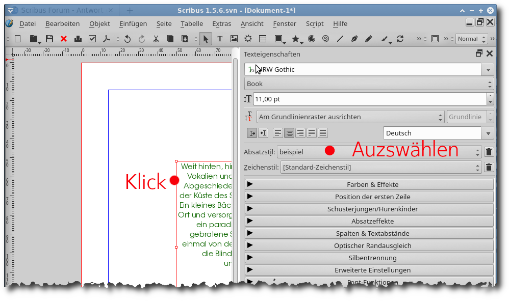

Du aktivierst den entsprechenden Textrahmen und wählst im Eigenschaftenfenster die Stilvorlage, die auf den Rahmen wirken soll.

Anke hat geschrieben: Do 23. Dez 2021, 14:01 Du aktivierst den entsprechenden Textrahmen und wählst im Eigenschaftenfenster die Stilvorlage, die auf den Rahmen wirken soll.
Das habe ich nunmehr verstanden. Die Sache ist die, daß das manchmal zu völlig unvorhergesehenen Ergebnissen führt. Besonders in Abschnitten, wo ich vorher herumgefuhrwerkt habe. Zudem gibt es das Phänomen, daß irgendwann eine verworfene Absatzvorlage aufgerufen zu sein scheint.
