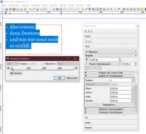

Nein, bitte lass das. Es gibt eine bessere Methode per Tabulatoren.
Betrachte einmal diesen einfachen Fall (krude eingesetzt):
Die einzelnen Elemente einer solchen Liste kannst du per Tabulatortaste trennen und sie danach auf Linie bringen. [Eigenschaften > Text > Spalten und Textabstände > Tabulatoren…]
In diesem Beispiel:
Nach der Grobarbeit kannst du außerdem die Formatierung einer solchen Liste abspeichern und später wiederverwenden, sogar die Abstände zwischen den Listeneinträgen und alles Weitere justieren.

erstmal mußt du ganz stark sein: Diesen Eigenschaftsdialog gibt es in 1.5.7 so nicht mehr! Aber ich bin darüber auf eine wohl adäquate Lösung gekommen. Wenn man im Textrahmen den Text doppelt anklickt zur Bearbeitung, erscheint oben in der Seitenlinealskala eine Überblendung in blau, da findet man die Einzugsmarker für erste Zeile und folgende, man kann dort auch Tabstops setzen und löschen. Einfach mal rumspielen, man kommt irgendwann drauf, was was bewirkt.

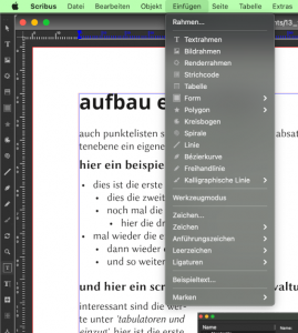

doch, das sieht eigentlich immer noch (fast) gleich aus. zum lineal mit den einzügen und tabulatoren kommst du, wenn du in den 'texteigenschaften' den reiter 'tabulatoren & textabstände' öffnest und ganz unten auf die schaltfläche 'tabulatoren' klickst. (brauche ich aber praktisch nie, da ich sowas eigentlich immer im absatzstil festlege…)
diesen menu-eintrag findest du dort auch, wenn der cursor direkt im layout in einem textfeld steckt. 'zeichen' steht dann einfach etwas weiter unten…
Wo "unten"? Finde ich nicht.
siehe hier angehängten screenshot. 'zeichen' steht im unteren drittel des aufgeklappten menus. (wenn der cursor nicht in einem text steht, ist der eintrag ausgegraut.)

utnik hat geschrieben: Mi 22. Dez 2021, 12:11doch, das sieht eigentlich immer noch (fast) gleich aus. zum lineal mit den einzügen und tabulatoren kommst du, wenn du in den 'texteigenschaften' den reiter 'tabulatoren & textabstände' öffnest und ganz unten auf die schaltfläche 'tabulatoren' klickst. (brauche ich aber praktisch nie, da ich sowas eigentlich immer im absatzstil festlege…)
Ah, OK, F3 -> Dialog "Texteigenschaften", Der Aufklappmarker heißt "Spalten & Textabstände"
, da sind die Tabulatoren drin, aber keine Einzüge. Soll uns aber nicht weiter irritieren, wäre eh nur Ultima Ratio.
