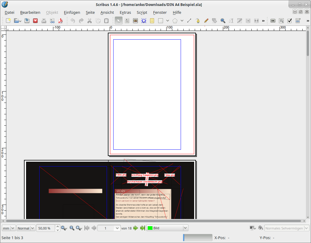

das ist seltsam, hast du ein älteres Dokument oben im Beitrag eingebunden? Habe mal einen Screeny beigelegt.
Da sieht man ganz deutlich die rote Anschnittlinie
Re: Broschüre drucken - Problem mit der Darstellung in der Druckvorschau
hallo anke
die datei hat schon einen anschnitt definiert (allseitig 3 mm). allerdings wird sie mit den aktuellen .pdf-exporteinstellungen auf das endformat beschnitten. da kann das problem also nicht liegen.
ich gehe von einem skalierungsproblem im druckertreiber oder in der broschürendruck-funktion des readers aus.
