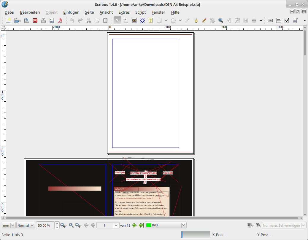

ich bin total verzweifelt. Ich bin ein Neuling in Scribus und will eine Spielanleitung schreiben in Form einer Broschüre in einem benutzerdefinierten Format: Doppelseitig je Seite Breite 125mm x Höhe 190mm (+3mm Rand an allen Seiten und +1mm Anschnitt). Der Plan ist, dass ich dieses Format mittig auf eine DIN A4 Seite drucken wollte, um es zwischen den Seiten zu Falten und dann irgendwann zu tackern.
Nachdem ich es zum Test in ein PDF umgewandelt habe, um zu schauen, ob es richtig umgesetzt wird, habe ich gemerkt es geht natürlich nicht. Jetzt sitze ich hier seit geschlagenen 3 Stunden und kann mir selbst nicht helfen ... ich hasse Drucker die machen nie das was sie sollen.
Im Folgenden versuche ich das Problem so gut, wie es nur geht anhand von Screenshots zu beschreiben:
So siehts bei mir in Scrbus aus.
Ich hätte gerne meine Faltung an der schwarzen Linie ... by the way wie bekomme ich diese schwarze Linie weg?
Das Bild in beige soll ohne Unterbrechung von einer auf die andere Seite übergehen.
Das sind meine Einstellungen, wenn ich es als PDF speichern will. Ich ändere hier eigentlich nur die Einstellung Doppelseite links. Sonst nichts.
So siehts im Adobe Reader aus. Scheinbar richtig übernommen das beige Bild ist über zwei Seiten durchgängig übernommen. Nur die schwarze Linie stört wieder. -.-
So ... jetzt fängts an für mich unverständlich zu werden:
Wie kommt auf dieser Druckvorschau plötzlich dieser weiße Abstand / Balken her???
Habe hier die Einstellung: Bindung auf rechts geändert, weil sich so die seiten wenigstens richtig gegenüber stehen ... bei links wären sich die schwarzen Ränder gegenüber.
Man beachte, dass ich es hier auf das Querformat eingestellt habe.
Jetzt ändere ich die Einstellung ... auf Bindung: rechts groß
Hier wird es für mein Empfinden richtig absurd.
Ich habe jetzt die gewünschte Bündigkeit der Seiten (ohne weißen Abstand / Balken dazwischen) aber merkwürdigerweise wechselt das Programm trotz der Einstellung Querformat ins Hochformat und lässt sich nicht mehr ins Querformat ändern. Was passiert hier? Und wo ist mein Fehler?
Ich bin froh, dass ich das vor der stundenintensiven Bearbeitung und Erstellung meiner Anleitung herausgefunden habe - verzweifelt bin ich dennoch. Bitte helft mir.
Liebe Grüße
Kanaxai

Julius hat geschrieben: @Kanaxai: Sieht für mich aus, als ob du dein Dokument lieber so anlegen solltest, wie du es haben möchtest, also alles auf A4. Alternativ könntest du dein aktuelles Dokument in Bildrahmen in einem A4-Dokument passend „montieren“ – das ist das, was Arran als „Ausschießen“ bezeichnet.
Kannst du drin Dokument vielleicht mal hochladen?
Achso, also es so direkt auf einer A4 Seite anlegen wie ich es haben will? Das habe ich die ganze Zeit immer in Word so gemacht, jetzt wollte ich mich Programmmäßig weiterentwickeln und jetzt soll ich wieder so rumbasteln ... hmm ... weiß nicht ob mich das zufriedenstellt. Aber wenn es nicht anders geht.
Hochladen ... hier ist der Link ... ist aber noch nichts besonderes die Datei
http://workupload.com/file/yrJe36M

So jetzt hatte ich noch einmal die Muse das als Doppelseite A3 anzulegen mit den entsprechenden Seitenrändern ... und es klappte tatsächlich etwas besser aber ganz ohne weißen Balken zwischen den Seiten gehts trotzdem nicht. Komisch.
Aber das muss man doch auch irgendwie korrigieren können oder?
Schon mal danke für eure Nachrichten und ich freue mich auf denjenigen, der mir hier die alles entscheidende Antwort liefern kann.

danke für deine Tipps ... ich habe es probiert und diese 100% Einstellung gibt es aber es bringt nichts ... er ist immer noch da der weiße Balken -.-
Ist echt ärgerlich ... sonst komme ich eigentlich ganz gut zurecht mit dem Programm. Nur das ärgert mich noch.
