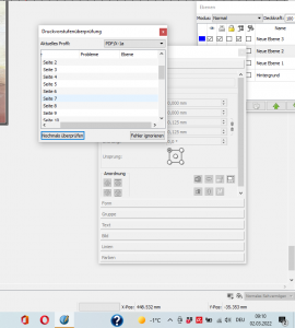

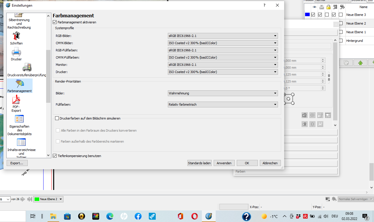

Habe ein Bilderbuch gelayoutet mit vielen Illustrationen und Text. Jetzt soll es zu einem PDF konventiert werden. Die Vorgabe der Druckerei ist dass die Bilder im CMYK Farbraum sein sollten. Ich dachte mir, dass ich dann einfach die ganze Scribus Datei in ein druckfähiges PDF umwandle und dann ist das genau die richtige Einstellung.

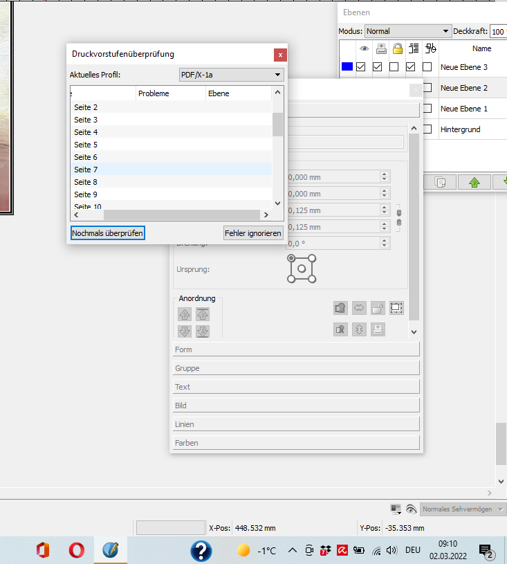

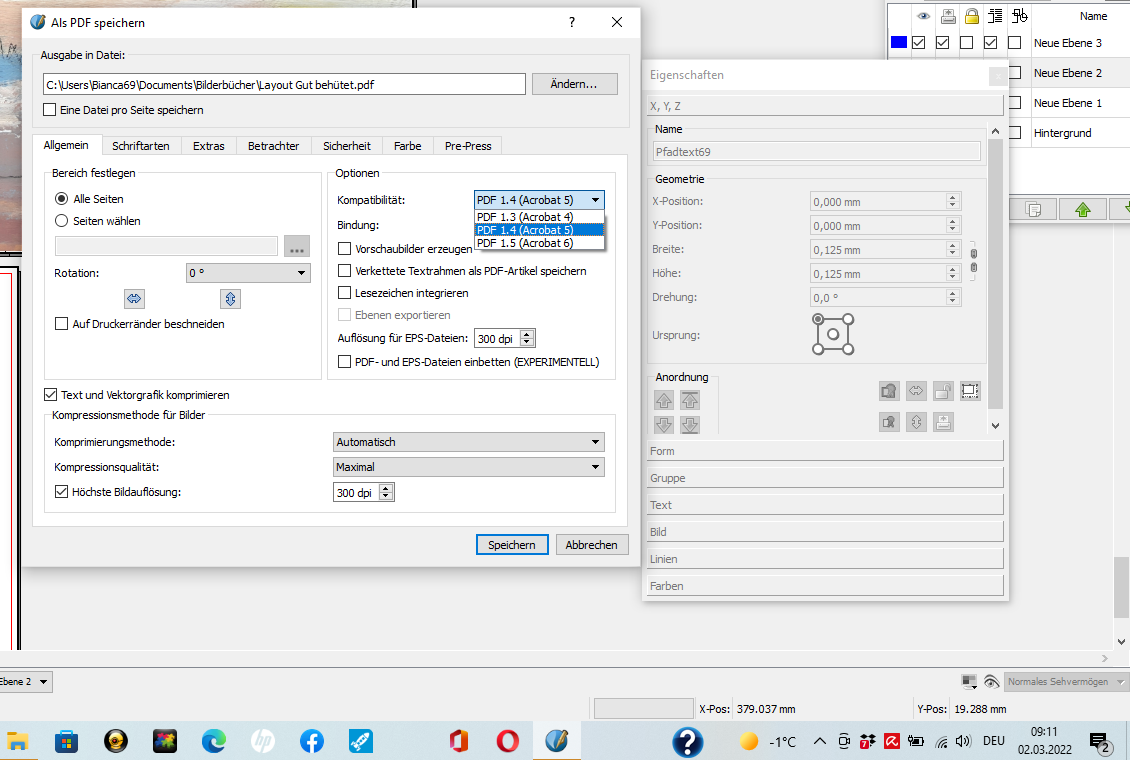

Ich habe schon einmal probiert das Dokument als PDF/X a1 Datei zu exportieren und ich dachte da ging es.
Jetzt zeigt es beim PDF Export aber diese Möglichkeit nicht mehr an. Nur bei der Druckvorstufenüberprüfung wird das PDF/X a1 Format angezeigt.
Farbmanagment ist aktiviert. Ich weiß einfach nicht mehr, was ich ausprobieren kann.
Wie kann ich dann auch überprüfen, ob das auch funktioniert hat?
In den Dateien sind die Screenshots von den Einstellungen, die ich getätigt habe.
Kann mir bitte, bitte jemand helfen. Hab mich jetzt voll rein gehaut in mein Projekt und war auch stolz auf mich, dass ich bisher alles lösen konnte, aber jetzt komm ich einfach nicht mehr weiter.
Vielen Dank!
Ach ja, ich verwende scribus 1.4.8. falls das noch relevant ist.

So wie ich das sehe, sind deine Einstellungen soweit korrekt. Leider habe ich keine 1.4 mehr auf dem Rechner, um die pdf-Einstellungen zu überprüfen. Da du die Einstellung in der Überprüfung hast, wird auch auf x-a1 geprüft und sollte somit auch korrekt sein.
Zur Sicherheit lass dir aber einen Andruck von der Druckerei zuschicken, um noch einmal alle Farben zu überprüfen.

Ich bin nur skeptisch da das PDF/X a1 bei der Kompatibilität nicht angezeigt wird. Aber dann geh ich mal davon aus, das passt so.

vermutlich ist das farbmanagement halt doch nicht aktiviert!
dein screenshot zeigt die programmeinstellungen für neue dokumente, nicht die des aktuelen dokuments ('datei' → 'dokument einrichten'…)

die wichtigste Einstellung ist auf deinen Screenshots gar nicht sichtbar. Im Reiter "Farbe" des PDF-Exports MUSS bei "Ausgabe vorgesehen für" Drucker ausgewählt sein. Und die Kästchen bei Farben und Bilder für "Farbprofil verwenden" MÜSSEN leer bleiben. Nur dann findet eine CMYK-Ausgabe statt.

@utnik Farbmanagement war tatsächlich nicht aktiviert im aktuellen Dokument. Hab ich jetzt gemacht und siehe da - alles wird für einen PDF/X a1 Export angezeigt. Perfekt, jipih!
@tipper Jetzt wird auch im Reiter Farbe genau alles so angezeigt, wie du geschrieben hast.

Dann muss ich das farbmanagement aktivieren (wohlgemerkt im aktuellen Dokument 😉). Ich habe die Einstellung auf ISO Coated v2 300% gestellt, weil ich das in einer Internet-Anleitung gelesen habe. Kann ich das so lassen oder muss ich da die Druckerei fragen?

Genau. Auf der Farbeinstellung "Drucker" und bei leerem Kästchen "Bildern Farbprofil mitgeben" (also RGB-Farbprofil wird nicht mitgegeben) findet eine automatische Umwandlung des Bildes in CMYK statt. Bei angehängtem Farbprofil würde Scribus das Bild unverändert mit dem Profil als RGB-Bild in die PDF schreiben.
