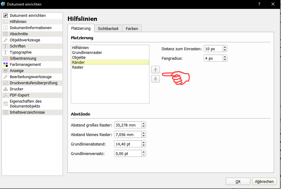

Re: Hintergrundbild vs. Ränderrahmen
Tu dies:
[Datei] → [Dokument einrichten] → Reiter »Hilfslinien« → »Ränder« in der Liste auswählen:
Mit den Pfeilen (siehe Bild) kannst du die Reihenfolge der Anzeigeebenen hoch- und runterschieben. Also die Ränder mindestens über »Objekte«.
rastatux
Registriert: Mo 18. Mai 2020, 20:31
Beitrag von rastatux »
Ah ja super - Vielen Dank!
