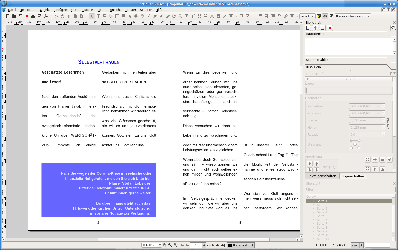

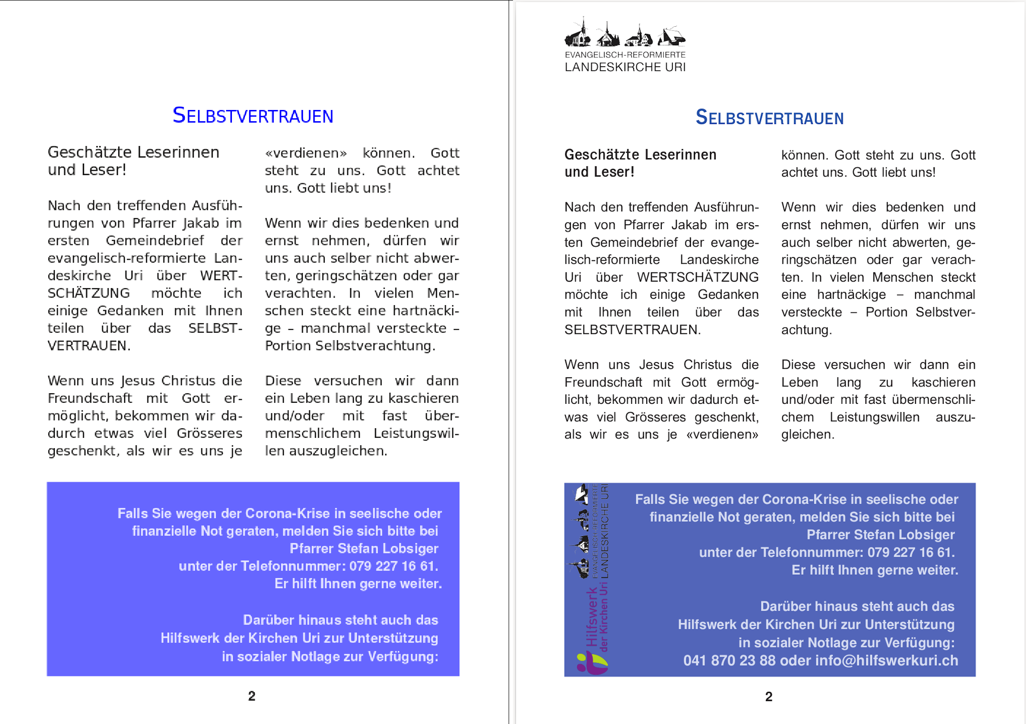

Nun habe ich das Problem (von dem ich nicht dachte, dass es eins sein könnte), dass die alte (1.4) Datei völlig verschoben ist. ...der Text läuft zu lang, irgendwas stimmt mit dem Zeilenabstand nicht, ich seh aber nicht was.

ich habe die datei mit eine aktuelle kopie von 1.5.6 geöfnet und das resultat sieht ok aus.
klar fehlen hier die bilder und die schriftarten und sieht deshalb anders aus. aber nicht völlig verschoben.
aber: beim wechsel zu 1.5.x sind änderungen beim text möglich / zu erwarten: der betreffende Code wurde komplett neu geschrieben und scribus kann nicht garantieren, dass alles genau gleich aussieht.

ich glaube es könnte das Grundlinienraster, was nicht übernommen wurde. Aber wie a.l.e schon sagte, wenn man nicht die gleiche Schrift hat, ist es schwierig das zu sehen.

ich habe zwei screenshots erstellt und verglichen: ich sehe kein unterschied im zeilenabstand.
Re: Scribus 1.4-Datei mit Scribus 1.5 öffnen stimmt nicht
naja, wenn ich das Dokument öffne, sieht das schon anders aus.
aber ich dachte, das liegt vielleicht an der anderen Schriftart. Wenn ich mir deine Gegenüberstellung anschaue, sieht man auch da, dass die Schrift im neuen Dokument größer ist. Also würde ich das Grundlinienraster ein wenig vergrößern, dann passen die Buchstaben auch komplett hinein

- aber wenn ich mich den pdf anschaue, sieht der dext ein bisschen "eng" aus... eine kleinere schriftengrösse oder "mehr platz" (spaltenbreite + zeilenabstand) könnten mmn gut tun.

Das ist ja der Witz, als Schrift wird die korrekte "Garuda regular" in 11.5 Pt angegeben, aber der Zeilenabstand stimmt nicht. Hin und wieder erscheinen ja sogar ganze Leerzeilen...
Wie dem auch sei, mit einer anderes Schrift sieht es jetzt brauchbar aus, und wir fassen jetzt praktisch jeden Text an, setzen den Stil auf Standard (in der Hoffnung, dass alle Formatierungen/Stile entfernt werden) und weisen dann den neuen Stil mit einer anderen Schrift zu. Offenbar passt der 1.5.5 Version die Garuda nicht?!
