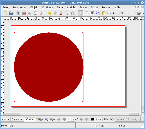

Starte mit einem neuen Bild. Ich habe in meinem Beispiel ein A6, Querformat ohne Ränder gewählt.

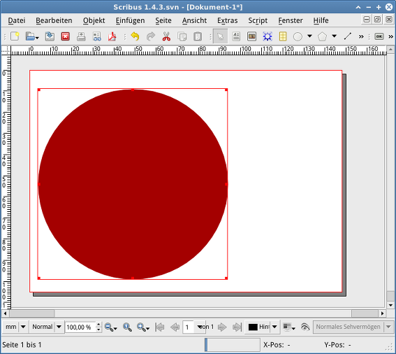

Aktiviere das Standardformen-Tool und wähle das Kreiswerkzeug.
Ziehe einen gleichmäßigen Kreis auf. Prüfe im Eigenschaftsfenster XYZ, das Höhe und Breite gleich sind. Fülle den Kreis mit einer Farbe. Mein Kreis hat eine Höhe und Breite von 90 mm.

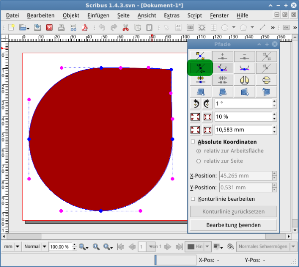

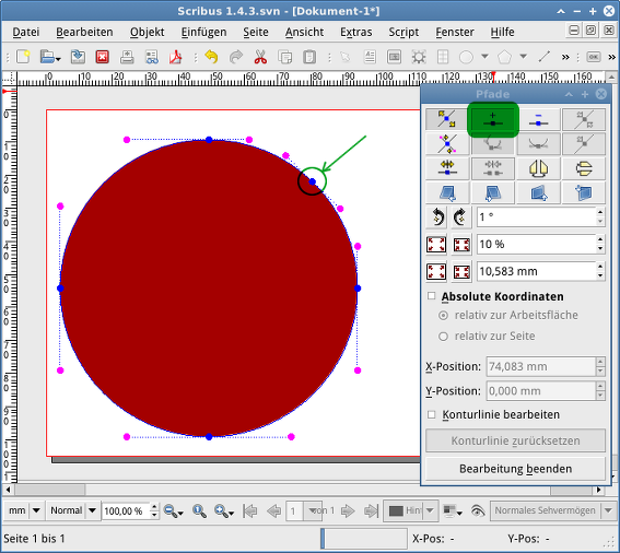

Öffne im Fenster Eigenschaften Register - Form – Bearbeiten.
Füge einen Knotenpunkt auf ca. 45° am Kreis hinzu.
Aktiviere die Schaltfläche „Punkte verschieben“. Ziehe den neuen Kontrollpunkt aus dem Kreis heraus.

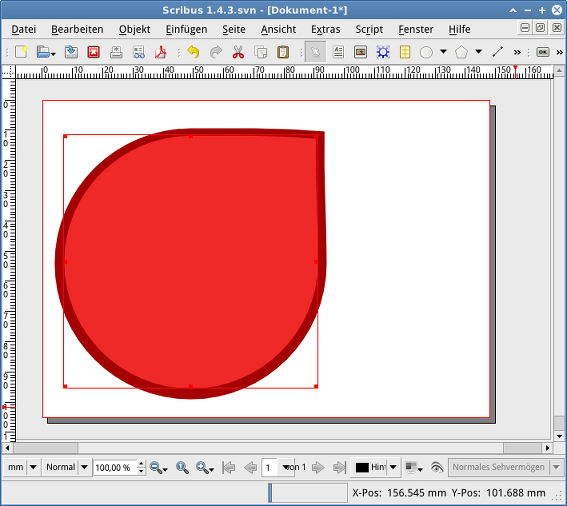

Wechsele zum Werkzeug „Kontrollpunkte verschieben“. ­Setze ­die Ärmchen in einem 90° Winkel zueinander, sodass eine Spitze entsteht.
Beende die Bearbeitung.

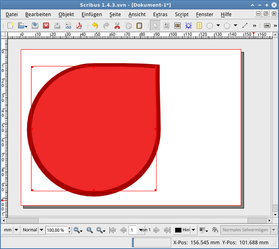

Dupliziere die Ebene über Menü Objekt – Duplizieren.
Verkleinere die kopierte Form auf eine Höhe und Breite von 84 mm und schiebe sie in die Mitte der ersten Form. Um dir die Aufgabe zu erleichtern, kannst du die Füllung der Form für diesen Schritt farblich ändern.
Ist die Form zentriert, entfernst du die Füllfarbe, indem du sie auf „Keine“ einstellst.

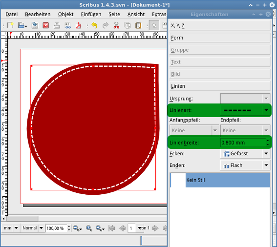

Wähle nun als Linienfarbe Weiß.
Wechsele in das Register Linie. Ändere die Linienform in Striche. Stelle die Linienbreite auf ca. 0,8 mm ein.

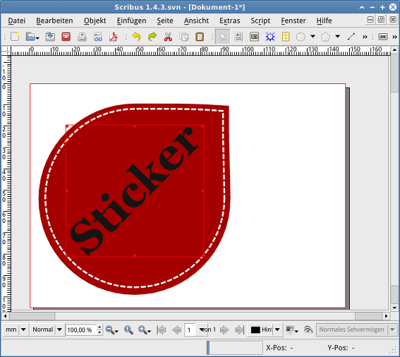

Nun fehlt nur noch die ein kleiner Schriftzug:
Erstelle einen Textrahmen. Schreibe mit einer schönen Schrift das Wort „Sticker“ hinein. Passe die Schriftgröße dem Sticker so an, dass sie gerade hineinpasst.
Drehe den Textrahmen um 45 °.
Wandele den Text nun über Menü Objekt zunächst in Umriss um, anschließend in eine ­Bezierkurve.
Im Eigenschaftsfenster – Register Farbe stellst du die Linienfarbe auf Weiß.
Im Register Linie kannst du nun auch dem Umriss der Schrift eine gestrichelte Linienart zuweisen. Stelle die Linienbreite auf ca. 0,6 mm.

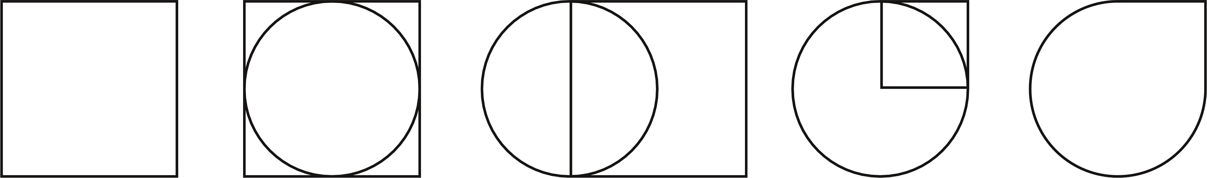

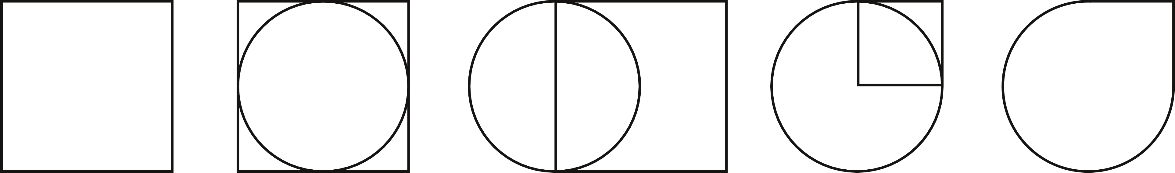

für die form geht es auch ein bisschen "einfacher" (oder eher genauer):

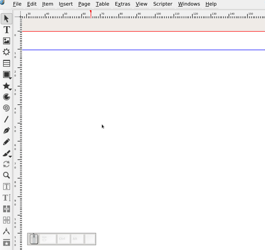

- "snap to item" aktivieren... (ab 1.5.x)
- viereck zeichnen.
- duplizieren und duplikat in einen kreis umwandeln.
- das viereck "zur ecke" verschieben und verkleinern.
- beide formen auswählen und "item > path tools > path operations".
↑ hier clicken für die animation... ↑
in 1.4 gibt's kein "snap to item" aber man kann die höhe und breite in der eigenschaftpalette auf 50% verkleinern (man kann 50% tippen!) und dann mit "align and distribute" ausrichten...
... leider kann man in scribus (noch nicht) die knoten ausrichten... wenn das (wie in inkscape) möglich wäre, dann wäre ankes anleitung ähnlich "einfach" : - )

Re: Sticker mit Naht
hoi max
sorry, ich habe mich nicht mit negotios beitrag beschäftigt... ich habe nur "bereits behoben" gelesen und den rest ignoriert.
in meine vergangenheit habe ich viel mit den knoten in scribus "gekämpft" und mitlerweile vermeide ich (fast) jede bearbeitung der knoten mit der maus.
entweder geht's mit der tastatur (und dann ist es genau) oder wird's mit inkscape gemacht. oder eben mit mengenlehre.
darum meine alternative vorgehensweise...
