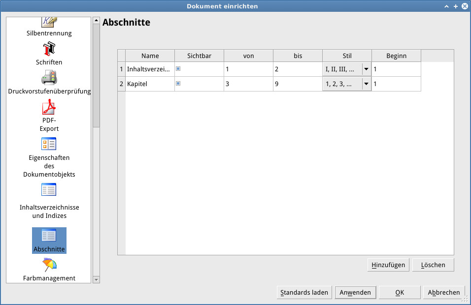

Wo genau Scribus nun anfangen soll die Seiten zu zählen, musst du ihm genau sagen. Richte zunächst dein Dokument ganz normal ein, sodass auf allen Seiten eine Seitenzahl steht.
Nun öffnest du über Datei die Dokumenteneigenschaften. Scrolle auf der linken Seite des Assistenten bis zum Register Abschnitte.
Gehen wir davon aus, dass du auf Seite 1 deines Dokumentes dein Inhaltsverzeichnis einfügen möchtest. Ab Seite 3 Startet dein Buch.
  • Benenne den 1. Abschnitt "Inhaltsverzeichnis". Das Inhaltsverzeichnis - Die Nummerierung soll sichtbar sein. - Sie reicht von Seite 1 bis Seite 2. - Als Nummerierungsstil wählst du z. B. Römische Zahlen.
  • Über die Schaltfläche "Hinzufügen" fügst du nun den nächsten Abschnitt ein. "Kapitel" oder "Roman" oder ... - Die Nummerierung soll sichtbar sein. - Der Abschnitt reicht von Seite 3 - Seite 9 (letzte Seite)
Bestätige den Assistenten.
Eh voila - Scribus hat deine Seitennummerierung ganz nach deinem Wunsch angepasst
