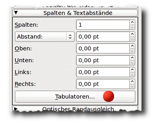

Im Eigenschaften-Fenster kannst du über das Register Text auch Tabulatoren festlegen. Diese Funktion ist sehr praktisch, wenn du Listen erstellen möchtest.
Zunächst legst du einen Textrahmen für deine Liste an. Rufe anschließend den Tabulator-Assistenten über das Eigenschaften-Fenster im Register Text auf. Klicke auf die Schaltfläche „Tabulator“.
Vergrößere das Fenster so weit, dass das Lineal die gesamte Breite der Seite anzeigt.

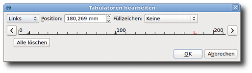

Um nun einen Tabulator anzulegen, klicke mit der linken Maustaste in das Lineal. Es wird ein roter Haken angezeigt.
Links neben dem Lineal wird die Richtung des Tabulators angezeigt. Um die Ausrichtung des Tabulators zu ändern, klicke auf das kleine Dreieck, um das Drop-Down-Feld zu öffnen.
Neben der Ausrichtung wird die genaue Position des Tabulators angezeigt.
Daneben findest du eine Auswahl für Füllzeichen. Die Einstellungen für Ausrichtung und Füllzeichen beziehen sich immer auf den gerade aktiven – rot angezeigten – Tabulator.
Um einzelne Tabulatoren zu löschen, klickst du mit der linken Maustaste auf den Tabulator, so dass die Maus einen Doppelpfeil zeigt. Mit gedrückter Maustaste ziehst du den Tabulator nach unten aus dem Lineal.
Möchtest du alle Tabulatoren löschen, klickst du einfach auf die Schaltfläche „Alle löschen“.
Die Tabulatoren können natürlich auch im Nachhinein noch verschoben und in den Eigenschaften verändert werden. Aktiviere den entsprechenden Tabulator und verändere Position, Ausrichtung oder Füllzeichen.

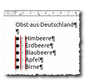

Listen und Nummerierungen lassen sich mit Scribus nicht so einfach gestalten wie mit einem normalen Textverarbeitungsprogramm. Du musst für diese Formatierung einen Absatz-Stil erstellen.
Schauen wir uns eine Liste, wie sie normalerweise gestaltet ist doch einmal genauer an:
Die Punkte beginnen gleich am Rand, dann gibt es einen Einzug, bei dem ein Tabulator beginnt.

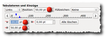

Öffne über Menü Bearbeiten - Stil die Stilverwaltung. Erstelle einen neuen Absatzstil: Liste
Die kleinen blauen Dreiecke markieren Rand und Einzug.
Ziehe sie ein wenig nach links, der Einzug befindet sich z.B. bei 50pt.
Den negativ hängenden Einzug ziehst du 20pt vor den Einzug. Also auf (minus) -20pt, so dass die 1. Zeile, also der Punkt links neben und außerhalb der Liste liegt.
Dann fügst du noch einen Tabulator ein bei Position 50pt, so dass der Text hinter dem Punkt an dieser Position beginnt.
Speichere die Einstellungen, indem du auf Fertig klickst.

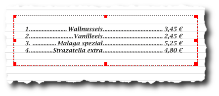

  6. Lege 3 Tabulatoren fest:
    1. für die Nummer des Gerichts, linksbündig
    2. für die Bezeichnung des Gerichts, linksbündig
    3. für die Preisangabe, Komma
  7. Füge nun einige Gerichte in die Speisekarte unter Angabe des Preises ein.
  8. Schreibe unter die Bezeichnung des Gerichts eine kleine Beschreibung, was alles darin enthalten ist.
  9. Verwende als letzten Tabulator den Komma-Tabulator, so dass die Preise untereinander stehen, egal ob es Hummer für 153,20 € ist oder eine Pizza für 5,50 €

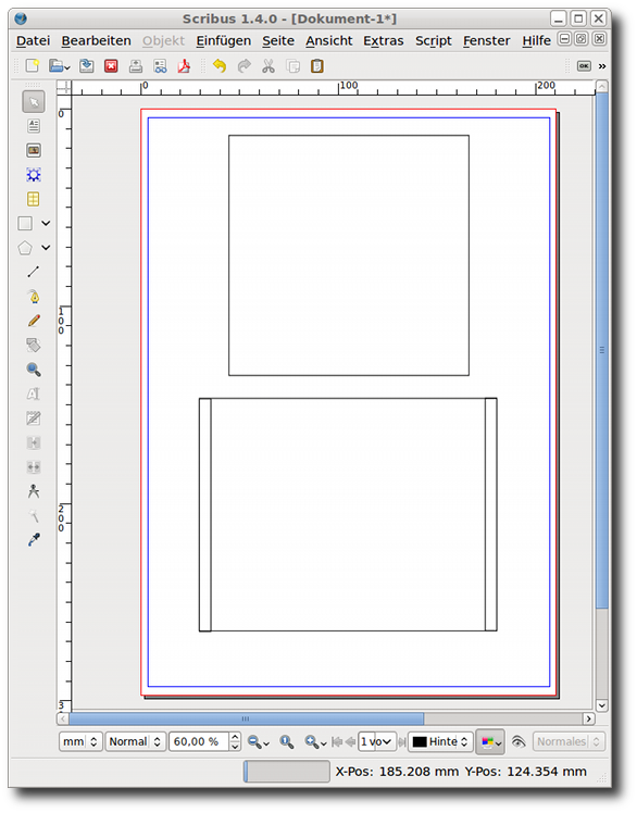

Gestalte ein CD-Cover für Songs, die du gerne hörst, oder für eine Sammlung von Kurzgeschichten. Es sollten 16 Titel sein, die du in 2 Spalten auf das Cover einfügst.
Die Maße:
Vorderseite: 121,8 mm x 121,8 mm
Auf der Vorderseite kannst du dich mit Textfeldern austoben und den Titel der CD schreiben
Rückseite: 151 mm x 118 mm jeweils Falz von 6 mm links und rechts einfügen, wo der Titel der CD hineingeschrieben wird. (Achtung! Du musst das Textfeld drehen, damit die Schrift auch im 90° bzw. 270° Winkel steht)
