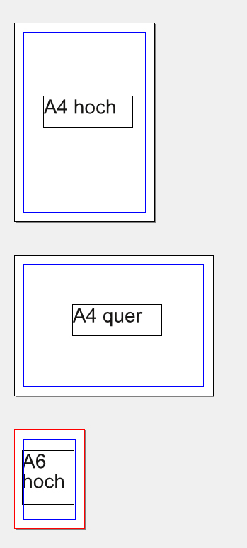

2. Gibt es in Scribus die Möglichkeit, Seiten in Hoch- und Querformat in einer Datei zu mischen, oder muss ich dafür immer getrennte Dateien anlegen?

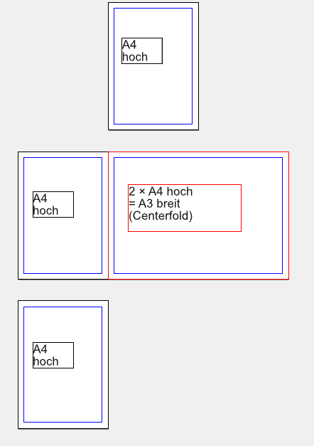

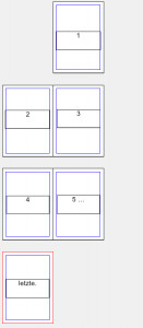

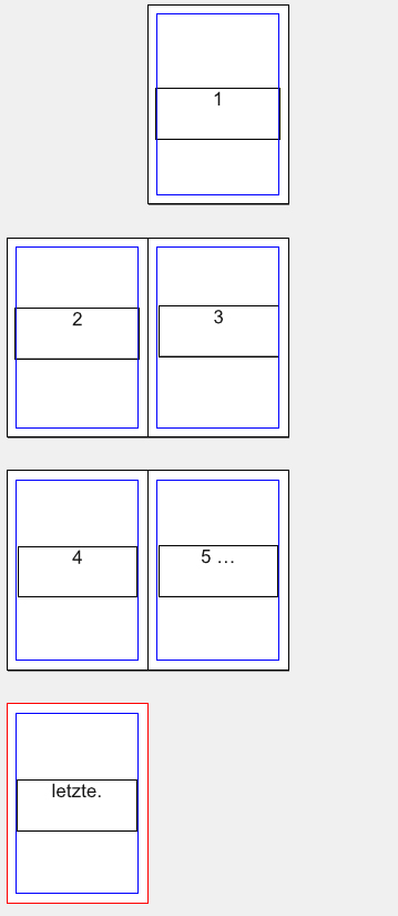

Ad 2:
Seitenformate kannst du in Scribus nach Belieben kombinieren. Zum Beispiel:
1) Gemischte Einzelseiten: 2) Gemischte Doppelseiten: Was du wahrscheinlich suchst, sind normale Doppelseiten: Dafür legst du das Dokument doppelseitig an [»Dokumentlayout > Gegenüberliegende Seiten] und setzt den horizontalen Seitenabstand auf 0 [Datei > Dokument einrichten > Anzeige : Horizontal.]
Für den Export stelle sicher, dass dein Dokument zweiseitig angezeigt wird: [Als PDF speichern: > Betrachter: Gegenüberliegende Seite RECHTS.]

Hallo Virgil,
danke für die schnelle Anwort.
Ja, ich meinte gemischte Einzelseiten: der Flyer hat eine Seite, die quer ist, und eine, die hoch ist. Das habe ich dank deines Hinweises einstellen können.
