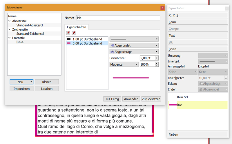

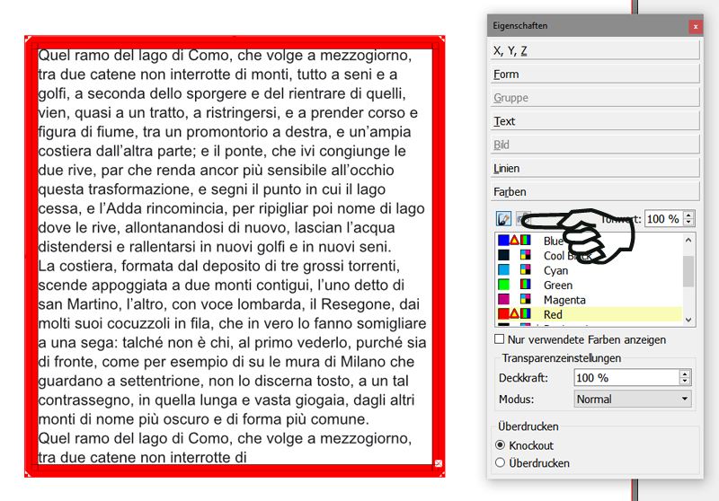

Hi Jürgen!
Das geht über die Reiter »Linien« und »Farben in der Einstellungspalette.
Bei den Farben musst die die Rahmenfarbe auswählen (linkes Icon).
Du kannst auch, wenn dieser Rahmen öfter vorkommt, direkt einen Linienstil anlegen (Bearbeiten > Stile…)
Wenn dir danach noch der Text zu nah am Rand klebt, kannst du ihn in der Eigenschaften-Palette nachjustieren (Reiter »Text« > Spalten und Textabstände).
