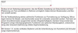

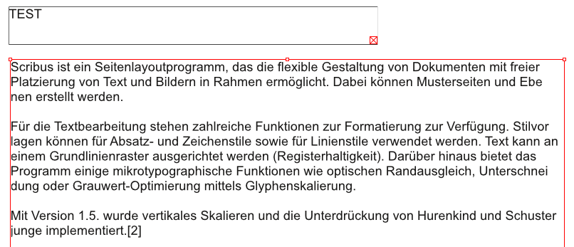

Über Extras/Silbentrennung/Silbentrennung anwenden kann ich manuell eine Silbentrennung für den aktuellen Textblock anstoßen. Was dann mit dem Text angestellt wird, ist völlig unbrauchbar: Die Worte werden falsch getrennt und es wird kein Trennzeichen angezeigt.

etwas wäre da noch: in der stilvorgabe muss die sprache korrekt definiert sein, sonst weiss scribus nicht, wie getrennt werden soll. (aber das scheint bei deinem beispiel nicht das problem zu sein – die trennungen sind dort ja korrekt…)
…Was dann mit dem Text angestellt wird, ist völlig unbrauchbar: Die Worte werden falsch getrennt und es wird kein Trennzeichen angezeigt.
wie bereits erwähnt, zeigt dein beispiel korrekte trennungen.
das problem der fehlenden trennzeichen habe ich aber so noch nie gesehen. (ausser, wenn du wirklich das trennzeichen in der stilverwaltung oder in den texteigenschaften rausgelöscht hast – in deinem screenshot sieht es danach aus…)
falls es nicht daran liegt, kannst du probehalber mal die schrift wechseln. mit etwas glück liegt es daran, dass dort etwas fehlt oder falsch codiert ist. wenn auch das nichts bringt, solltest du das problem im bug tracker melden. (am besten mit einer beispieldatei, die bei dir das problem zeigt und der entsprechenden schriftdatei…)

stimmt, die Silbentrennung ist korrekt! Der ursprüngliche "Demotext" war ein anderer, der aus einer PDF-Datei importiert wurde. Beim Reinkopieren und erneuter Anwendung der Silbentrennung hat Scribus dann Trennung richtig gemacht. Scribus' Fehler, aber auch mein Fehler, weil ich nicht mehr richtig nachschaute.
Wenn ich from scratch mit einer neuen Datei beginne, funktioniert die Silbentrennung und es wird auch das Trennzeichen korrekt angezeigt. Muss wohl wirklich am PDF-Import liegen. Mit der falschen Trennung habe ich mich dann durch das fehlende Trennzeichen ins Bockshorn jagen lassen.
