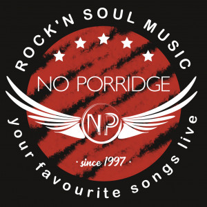

Moin und hallo zusammen. Bisher habe ich hier viel gelesen und auch schon Drucksachen erstellt, bisher aber ohne Transparenz.
Ich habe ein Shirtmotiv erstellt, das auf ein schwarzes Shirt gedruckt werden soll. Deshalb soll alles was schwarz ist transparent sein. Ich blicke leider die ganzen PDF Formate nicht so ganz, bzw weiss ich nicht, wie ich sie schon in der Bearbeitungsansicht aktivieren kann. Ich hatte einfach mal ein Probeshirt bei einer Onlinedruckerei geordert, da wird die Transparenz bei den Bildern weiss. Ich hoffe ich habe mich verständlich ausgedrückt. Die sla Datei hab ich mal angehängt. Schonmal vielen Dank im Voraus für das Lesen...

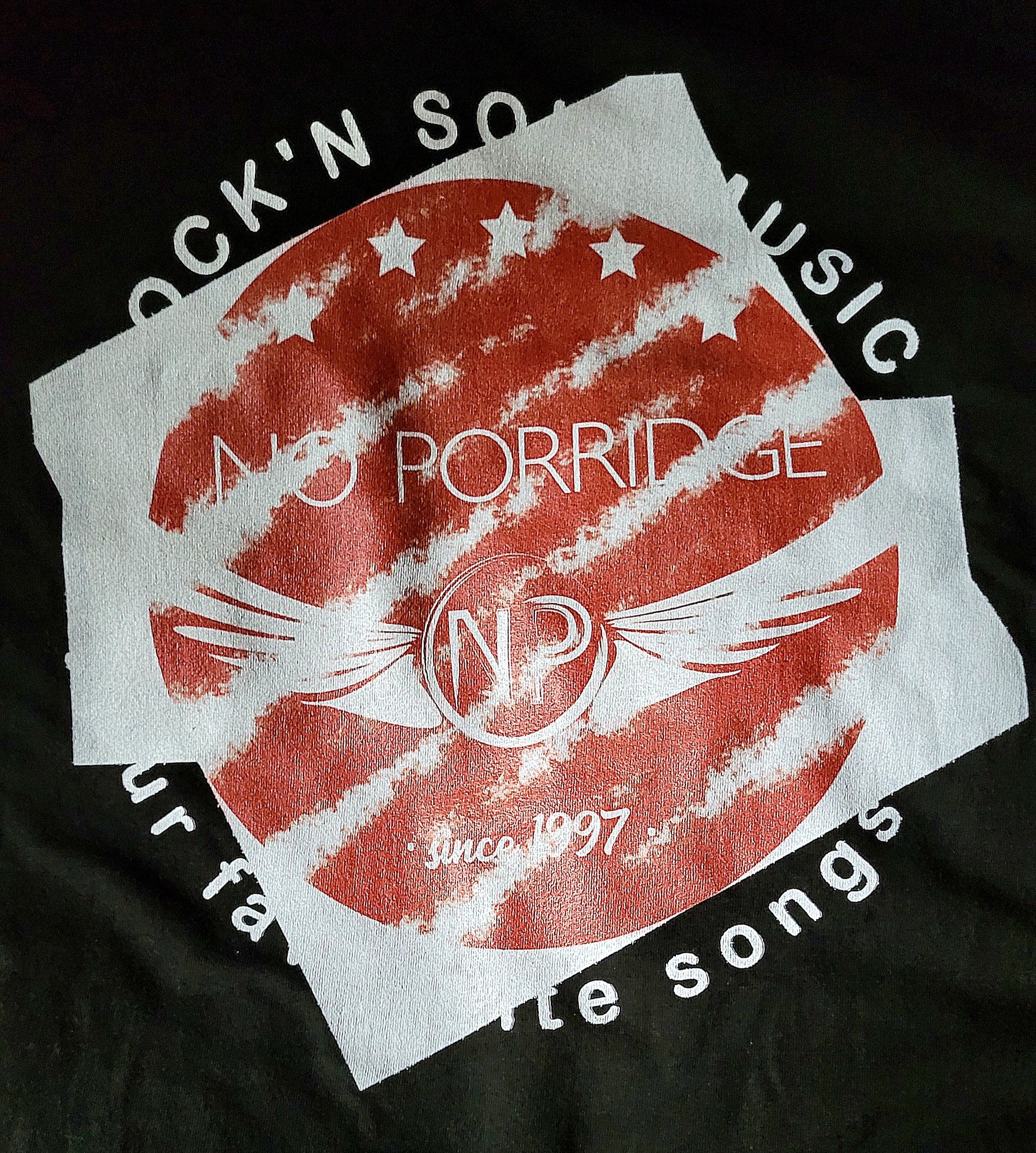

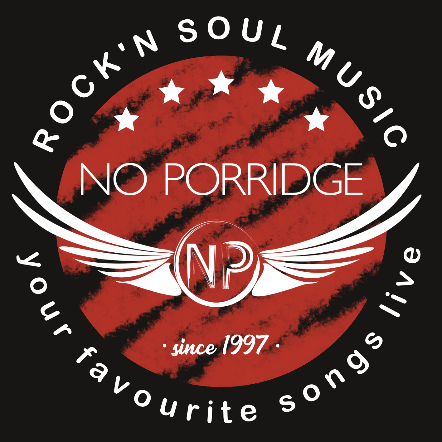

Die Druckerei hatte das bis auf die PNGs eigentlich richtig gedruckt. Ich hab mal das Shirt fotographiert und dazu einmal wie es gedacht ist. Ich hab irgendwo ein Verständnisproblem. Ich dachte auf einem schwarzen Shirt muss weiss ja gedruckt werden. Also erstmal die Sprache der Druckerei lernen, damit die mich verstehen.
EDIT: Seitenfüllfarbe war schonmal ein super Tip, dafür hatte ich das schwarze Quadrat auf einer Ebene.
