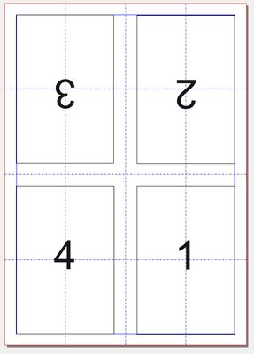

Ich kann das natürlich auch manuell auf einer DIN A4 Einzelzeiten entsprechend anordnen, wie im angehängten Bild. Aber wenn es hier eine einfachere Möglichkeit gibt, wäre es angenehmer, da ich am Bildschirm nur die einzelne Seite sehe und Scribus kümmert sich um den Rest.

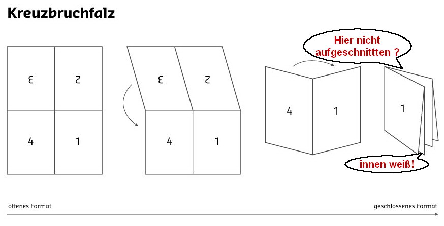

nein, ich möchte mit einem Kreuzbruchfalz aus einem einseitig bedruckten DIN A4 Blatt ein vierseitiges DIN A6 Faltblatt machen. Beim ersten Falten (quer) erhalte ich vorne die Seiten 4 und 1, auf der Rückseite die Seiten 3 und 2. Wenn ich dann noch mal längs falte, habe ich alle Seiten in der richtigen Reihenfolge und korrekt orientiert.

ich möchte ja nicht lästig sein, aber verstehen.
Wenn man den Kreuzbruch wie dargestellt macht, erhält man ja 8 Seiten, wobei jede zweite Seite (Rückseite des Druckbogens) weiß bleibt.
Es sei denn man schneidet den Bogen nich auf.
Erwin

Hallo Erwin, Du bist keinesfalls lästig ;-)
Ja, das ist genau so, wie ich das wollte. Ich möchte auf einem DIN A4-Blatt, ohne dieses zu zerschneiden, ein Klapp-Karte falten. Die Seiten, die man nach der Faltung nicht mehr sieht und aufeinander liegen, bleiben da weiß, das ist korrekt. Die 4 nach der Faltung sichtbaren Seiten sind so angeordnet, dass sie in der korrekten Reihenfolge in der richtigen Orientierung erscheinen.
Im MS Publisher geht das "von Hause" aus, aber ich wollte eine Lösung mit freier Software nachstellen.
Es ist vielleicht nicht die professionelle Art, aber ich benötige das ab und an, um auf die Schnelle eine Glückwunschkarte zu erstellen o.ä.
Gruß Andy
