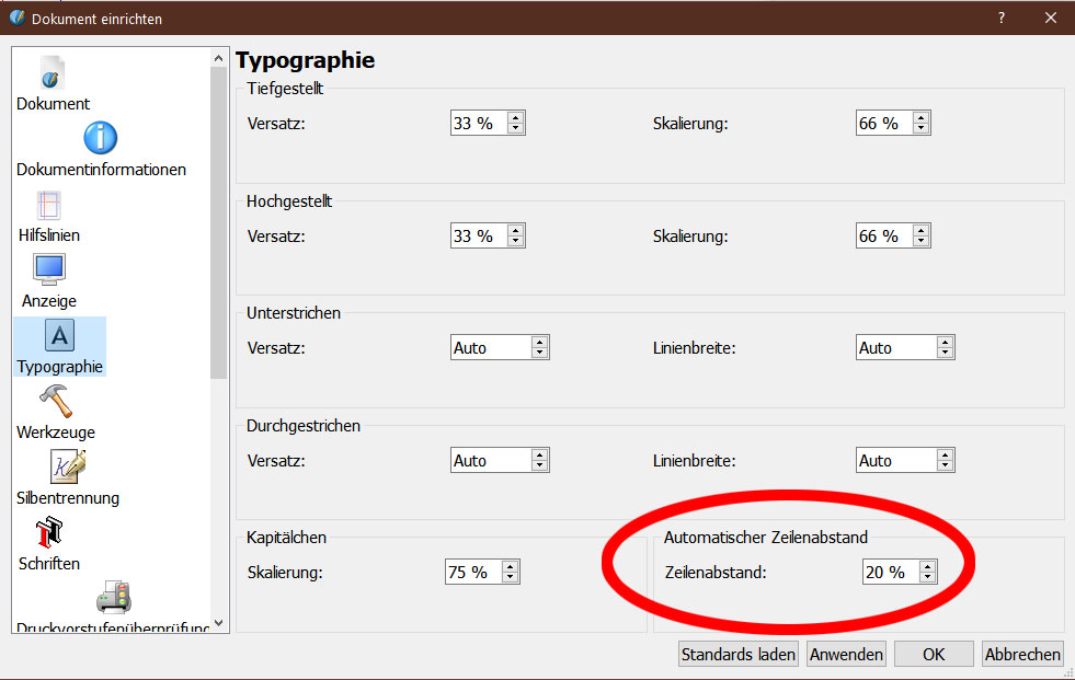

Hi Micha,
du kannst den automatischen Zeilenabstand in den Einstellungen ändern: [Datei] → [Dokument einrichten…] → linkes Menü: Typographie → Automatischer Zeilenabstand*:
*) <typomonk>Der Wert ist auf hier auf 20 % gesetzt, was nahelegt, dass hier nicht Zeilenabstand sondern Durchschuss gemeint ist. Zeilenabstand wäre 120 %. Aber wer schon automatischen ZAB verwenden möchte, den dürfte das ohnehin nicht groß stören ;) </typomonk>

Hallo Virgil,
genau so eine Einstellung habe ich gesucht. Sie bewirkt, dass der Automatische Zeilenabstand sich vergrößert. Doch wenn ich dann die Schriftgröße erhöhe, wächst der Zeilenabstand leider nicht mit.
