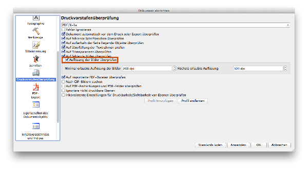

antonio_mo hat geschrieben:Falsch ist es nicht, aber gedruckt werden höchsten 300ppi, bei sehr hochwertigen Beruckstoffen (Papier) auch mal mit etwas weniger als 400ppi aber das wars auch.

Purpur hat geschrieben:Wenn ich den Button "Als PDF speichern" klicke, bekomme ich als erstes ein Kontrollfenster mit eventuellen Fehlern der Druckvorstufenüberprüfung zu sehen. Wenn im PDF-Dialog nun 300ppi eingestellt sind, bekomme ich in diesem Fenster jede Menge Fehlermeldungen, die mir sagen, dass die (reale) Bildauflösung höher ist als die eingestellten 300dpi
Auch korrekt, weil das in den Voreinstellungen von Dir so berücksichtigt ist, das Problem hatte ich hier gesucht und gerade gefunden:
http://www.scribus-user.de/forum/viewto ... p=745#p745
Purpur hat geschrieben:Es wird mir in diesem Fenster angeboten diese Fehlermeldungen zu ignorieren (sonst geht es auch nicht weiter)
Das sind keine Fehler, hier haben die Entwickler die falsche Bezeichnung gewählt.
Unter »Dokument einrichten« -> Druckvorstufenüberprüfung ist die Option »Auflösung der Bilder überprüfen« bei Dir aktiviert, daher bekommst Du eine »Fehlermeldung« (was eigentlich überhaupt kein fehler ist!) welche Bilder eine höhere Auflösung haben als jene die in den Einstellungen eingetrgaen ist (siehe Screenshot)

Purpur hat geschrieben:Wenn ich den Button "Als PDF speichern" :exportieren: klicke, bekomme ich als erstes ein Kontrollfenster mit eventuellen Fehlern der Druckvorstufenüberprüfung zu sehen. Wenn im PDF-Dialog nun 300ppi eingestellt sind, bekomme ich in diesem Fenster jede Menge Fehlermeldungen, die mir sagen, dass die (reale) Bildauflösung höher ist als die eingestellten 300dpi.
Was passiert da?
scribus überprüft deine datei nach den kriterien, die unter 'datei' → 'dokumet einrichten' → 'druckvorstufenüberprüfung' für das entsprechende ausgabeformat ausgewählt sind. dort kannst du auch angeben, welche auflösungen als zu klein/zu gross bemängelt werden sollen.
Es wird mir in diesem Fenster angeboten diese Fehlermeldungen zu ignorieren (sonst geht es auch nicht weiter).
die idee dahinter ist natürlich nicht ein generelles ignorieren. du solltest die gemeldeten 'fehler' schon ernsthaft durchsehen. manchmal sind aber gewisse einträge irrelevant oder in diesem speziellen fall nicht zu vermeiden – dann kannst du diese ignorieren und deine .pdf-datei ausgeben…
