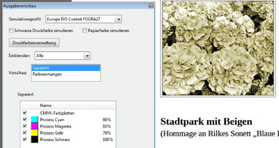

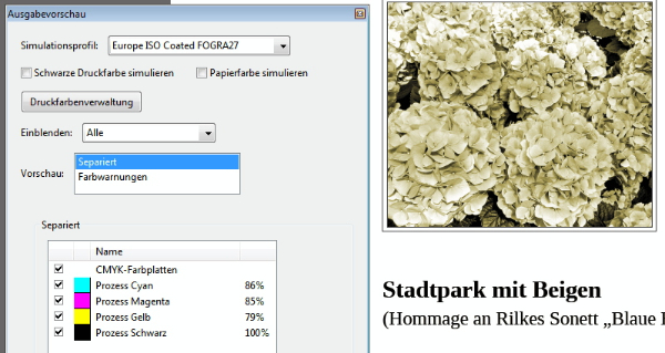

Re: Drucker sagt, meine (schwarze) Schrift sei mehrfarbig
Hallo purpur,
kurzer Einwurf von mir: meine Acrobat-Ausgabevorschau sagt, dein Drucker hat recht.
Neben Schwarz (K) sind alle anderen Druckfarben ebenfalls vorhanden (die Prozentangaben dürften durch das gewählte Simulationsprofil verbogen sein, aber sie sind da).
Das ist für Text sehr schlecht. Weil die verschiedenen Farben im Offsetdruck nacheinander gedruckt werden und nie genau übereinander stehen, wirst du so Farbsäume an den Buchstabenrändern bekommen, abgesehen vom unnötig hohen Gesamtfarbauftrag.
Noch interessanter als die PDFs wäre deine (auf kurzen Beispieltext reduzierte) sla-Datei. Dein Textschwarz ist irgendwie anders definiert als normales 100%-Schwarz, vielleicht Rich Black oder so. Das nimmt man für große Schwarzflächen, die tiefschwarz erscheinen sollen, aber keinesfalls für Fließtext.
Für das Bild sind die vielen Farben gut, selbst wenn es ein ungetontes Schwarzweißbild wäre, das Schwarz wird so kräftiger.
Tips am Rande:
- Update auf Scribus 1.4.5?
- Ältere PDF-Version nehmen? (Welche Druckerei nimmt freiwillig PDF 1.5? Die meisten wollen PDF 1.3)
Tips am Rande:
