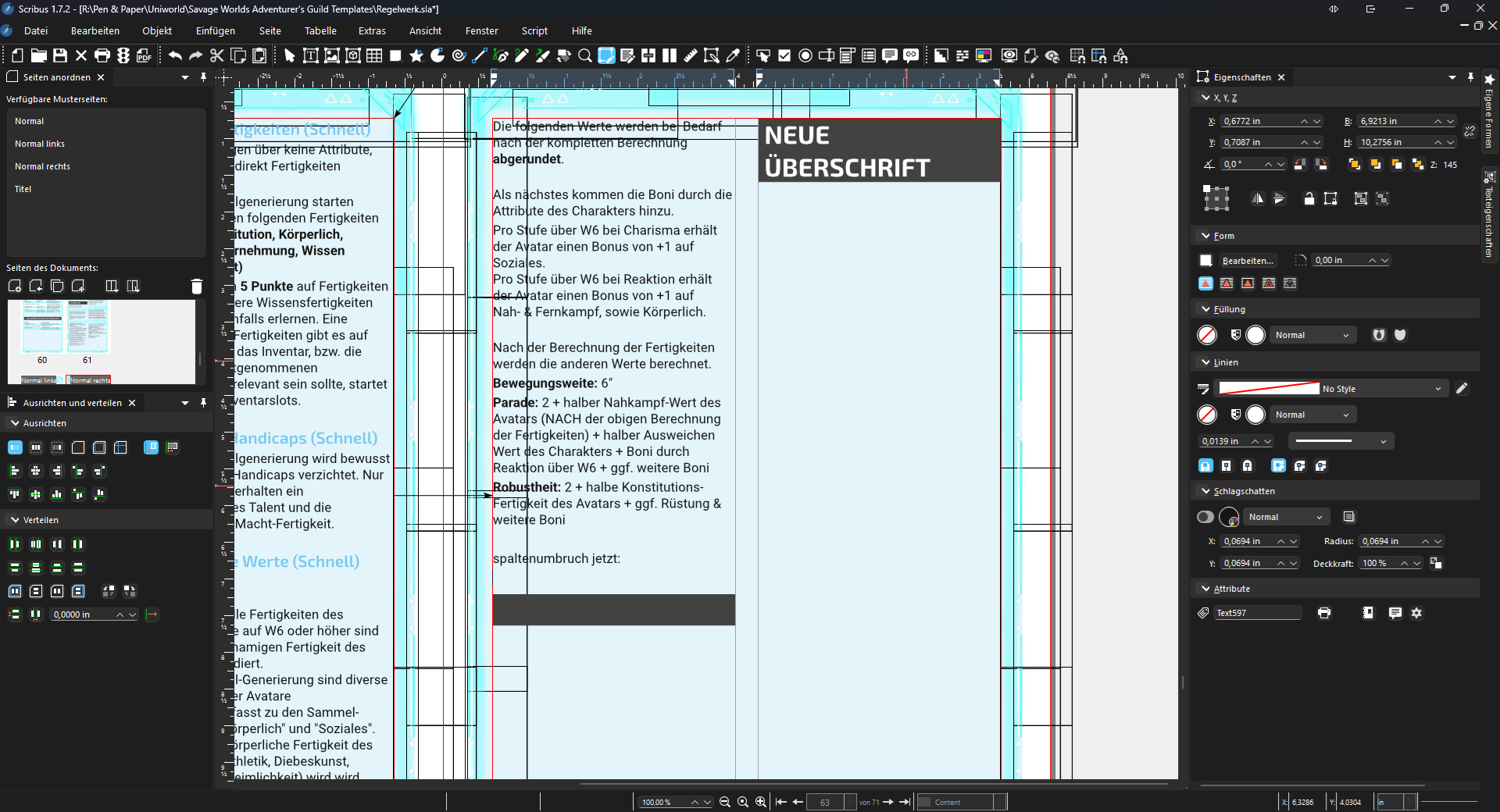

Ich nutzte Scribus 1.7.2 und ein Problem, wenn ich direkt NACH einem Umbruch (Spalten, Rahmen, Seite, egal) einen anderen Absatzstil verwenden möchte. Z.B. für eine Überschrift.
Ich nutze verkettete Textrahmen.

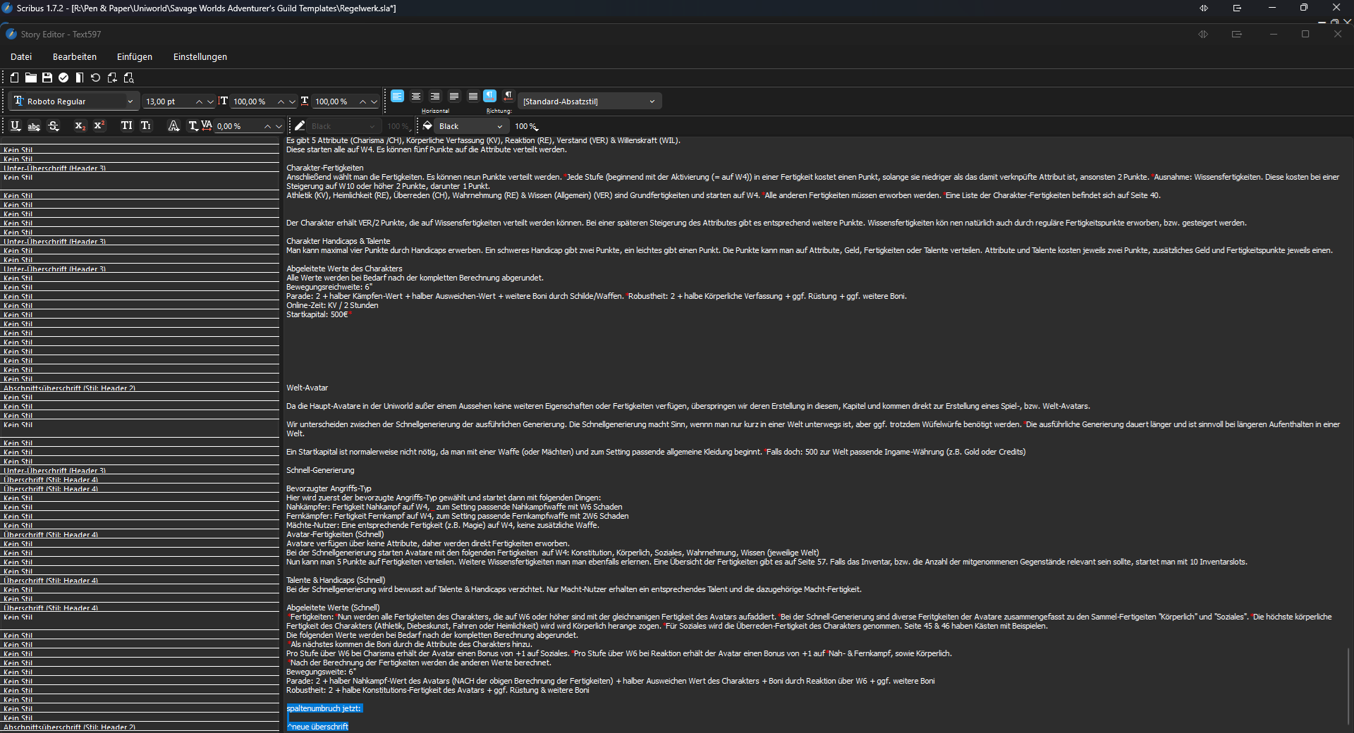

Im Beispielscreenshot habe ich nach dem Text "spaltenumbruch jetzt" einen Spaltenumbruch eingefügt. Und in der neuen Spalte ganz oben dann einen anderen Absatzstil gewählt. Aber wie man im Texteditor sehen kann, sind der Spaltenumbruch und die Überschrift in der gleichen Zeile, bekommen also den gleichen Absatzstil. Dementsprechend habe ich in der vorherigen Zeile beim Umbruch auch bereits den Stil der Überschrift.
Füge ich NACH dem Umbruch eine neue Zeile ein, kann ich dem Umbruch einen normalen Fließtext Stil geben.
Aber dadurch ist meine Überschrift hier in der neuen Spalte nicht mehr ganz oben, sondern es kommt eben erst eine neue Leerzeile.
Wie kann ich nach einem Umbruch einen anderen Absatzstil verwenden?

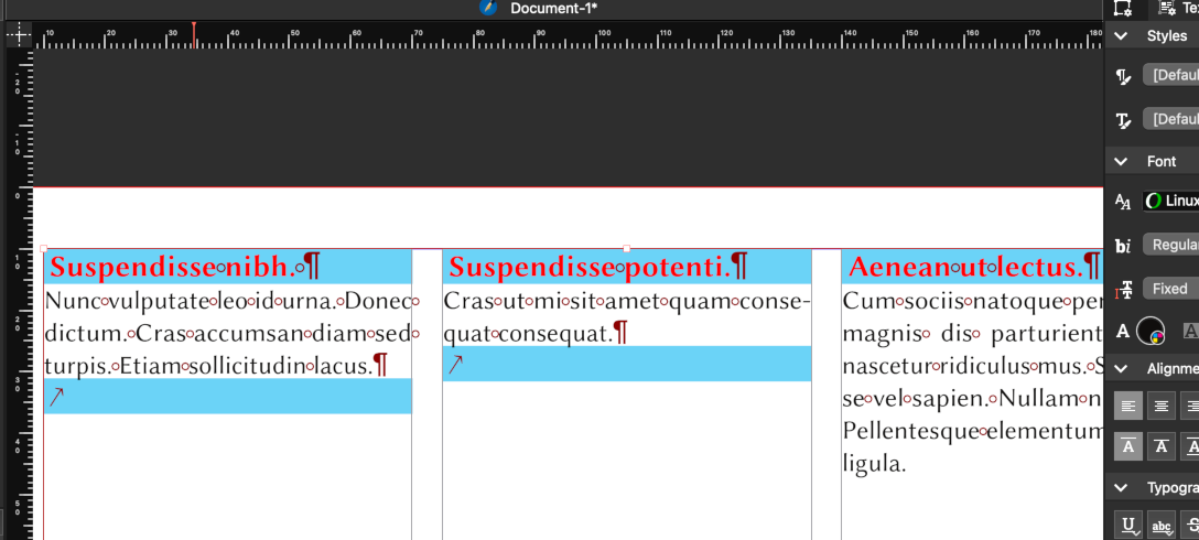

das problem liegt darin, dass nach dem absatzwechsel eine textzeile für den spaltenumbruch benutzt wird. diese zeile gehört bereits zum nächsten absatz und hat deher auch dessen formatierung. (siehe screenshot)
meistens bemerkt man davon nichts, da keine sichtbaren zeichen und somit auch kein zeichenformat vorhanden ist. in zwei fällen ist dies aber wirklich störend:
  • wenn das absatzformat etwas zeichenunabhängiges enthält (wie die hintergrundfarbe bei digiosos datei)
  • wenn die vorhergehende spalte eigentlich bis zur letzten zeile genutzt würde (für den spaltenwechsel muss eine ganze zeile freigehalten werden.)
dem zweiten problem lässt sich im prinzip dadurch begegnen, dass der spaltenumbruch einfach weggelassen wird. dies beinhaltet aber die gefahr, dass sich bei kleinsten änderungen das layout zerschiesst.
für digiosos problem fällt mir im moment nur die radikalere lösung ein, die spalten als separate textrahmen zu erstellen und die rahmenverkettung an dieser stelle zu lösen.
