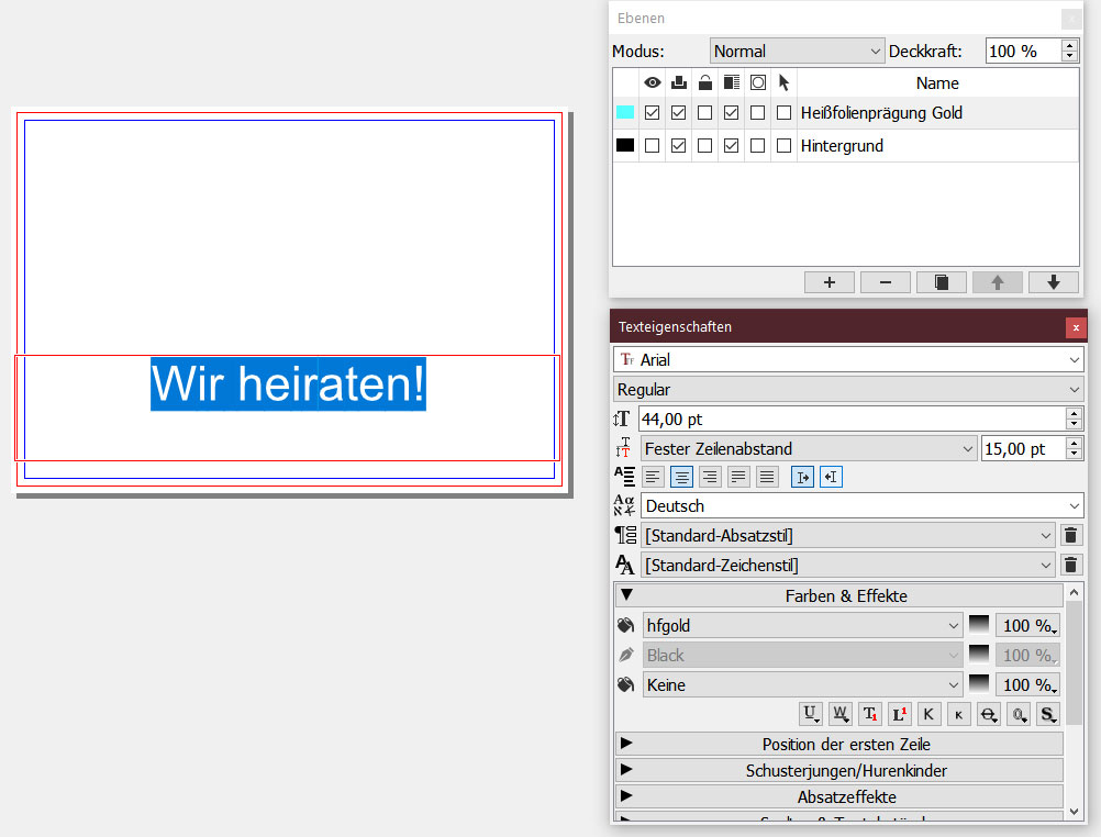

Deshalb probiere ich mal eine Illustration anhand deines Beispiels.
Die Datei, reduziert auf deine Vorderseite (ich vergolde hier mal nur den Schriftzug »Wir heiraten!«) würde ich so bearbeiten:
Der goldene Text liegt jetzt allein auf der Ebene »Heißfolienprägung«. Markiere den Text (nicht den gesamten Textrahmen) und stelle die Farbe in den Eigenschaften auf »Überdrucken«.
