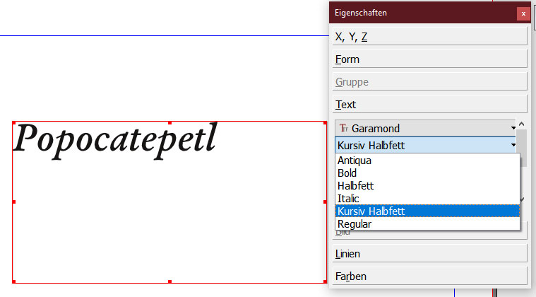

- Als Schrift verwende ich Garamond. Ich weiß inzwischen, wie ich Textteile fett oder kursiv mache. Ich finde aber nicht, wie ich den Text fett UND kursiv hinbekomme.

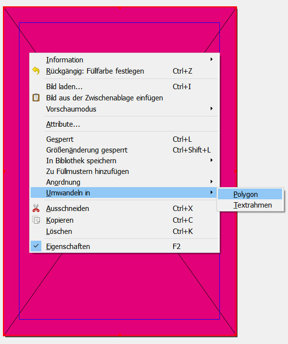

- Mir ist unklar, wie man der Hintergrundebene eine Farbe zuordnet. Wenn ich über die gesamte Fläche einen Bildrahmen ziehe und den einfärbe, bekomme ich beim pdf-Export die Fehlermeldung "leerer Bildrahmen".
Dazu muss deine Schriftart einen passenden Schnitt haben. Die Schnitte stehen in einer Liste bei den Eigenschaften. Hat deine Schrift keinen fetten und kursiven Schnitt, kannst du diese Auszeichnung auch nicht verwenden.
Suche dazu mal im Netz nach solchen Schnitten deiner Schrift oder einer alternativen Schriftfamilie, die einen solchen Schnitt beinhaltet.
Das Vorgehen ist schon richtig und würde im Druck auch zu keinem unerwünschten Ergebnis führen. Aber wenn du einen Bildrahmen aufziehst, denkt Scribus halt, dass du dort tatsächlich noch ein Bild einfügen möchtest.
Um die Fehlermeldung zu vermeiden, verwende eine Form (Polygon). Der Einfachheit halber kannst du den Bildrahmen kurzerhand per Rechtsklick in ein Polygon umwandeln: [Umwandeln in]→ [Polygon]:
