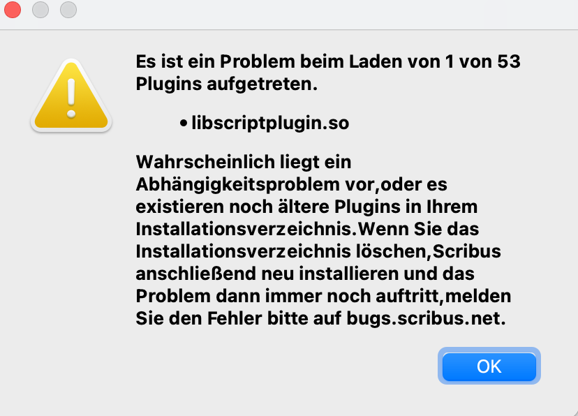

Habe gestern mein neues Macbook bekommen und ganz jungfräulich (nur Inkscape und Scribus installiert. Gleiches Problem. Hatte irgendwie auf ein Wunder gehofft. Da kam auch wieder dieser Hinweis, den ich vorher auch schon mal hatte.
Hatte ich vergessen zu ergänzen beim ersten Post.
Kann ja eigentlich nicht sein, wenn das Programm das erste Mal geladen wurde und sonst nichts auf dem Rechner ist...

Lilu hat geschrieben: Do 25. Mär 2021, 20:56…Da kam auch wieder dieser Hinweis, den ich vorher auch schon mal hatte…
ja, daran kann ich mich auch erinnern. aber ich dachte, in 1.5.6.1 sollte das problem eigentlich nicht mehr vorhanden sein. (welche version hast du denn installiert?)
mit deinem skalierungs- und verschiebungsproblem hat das aber eigentlich nichts zu tun.

Heute habe ich den Hinweis auch nicht mehr. Hatte vorgestern den Fehler gemeldet. Vielleicht hat das ja geholfen.
