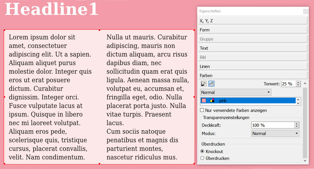

Komisch, bisher hat mich das nie gejuckt, aber jetzt einmal stutzig geworden, werde ich immer stutziger.
Folgendes Szenario:
Ich habe einen Textrahmen mit schwarzem Text, dieser hat eine Hintergrundfarbe, eine Abtönung von 25 % der Farbe des ganz zuunterst liegenden Hintergrunds.
Ich muss dazu sagen, dass die Schriftgröße (in Schwarz) satte 40 Punkt hat, auf einem Plakat 120 × 200 cm.
Um optimal zu arbeiten, würde ich den Text natürlich gern überdrucken lassen, nicht aber die Hintergrundfarbe des Textrahmens auf dem Grund. Meine Frage also: Wo würdet ihr das Häkchen setzen (»Knockout« oder »Überdrucken«)? Und wie sind hier die Prioritäten innerhalb eines Textrahmens?
Oder lieg ich sicherer mit einem Textrahmen über einem gefärbten Feld über dem eigentlichen Hintergrund?

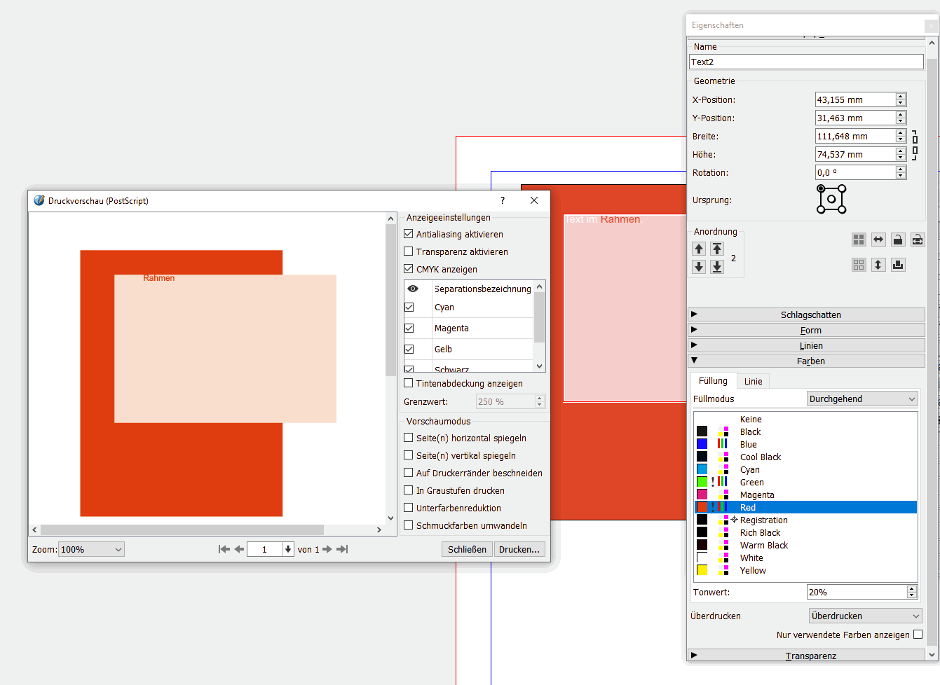

Hm, stimmt. Da wird ausgespart, obwohl das vordere Rechteck auf Überdrucken steht, siehe Screenshot.
Also irgendein Bug muß hier zwangsläufig vorliegen. Entweder es wird ausgespart, obwohl Überdrucken ausgewählt wird, oder es wird wirklich überdruckt und die Druckvorschau zeigt es falsch an. Eine Acrobat-Vollversion habe ich hier gerade auch nicht.
