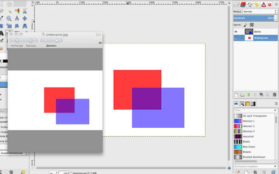

Hi,
ok, dann nochmal unkomplizierter gesagt. :)
Ich habe Transparenzen und möchte ein PDFX-3 erzeugen. (Wie) Geht das?
Ich stelle mir das so vor:
Auch wenn die PDF-Version keine Transparenzen unterstützt, könnte man doch die sich ergebene Mischung der Tranzparenz mit dem was dahinter "durchscheint" berechnen und als Farbwert mit voller Deckkraft abspeichern. Ich kann ja in Gimp auch die obere Ebene teiltranzparent machen und mir dann ein JPG exportieren, was dann keine Tranzparenz mehr gespeichert hat, sondern eben diese Mischung. vgl. Anhang, insbesondere den lilafarbenen Scnittbereich.

utnik hat geschrieben:hallo benston
transparenzen reduzieren kann scribus bisher nicht, also musst du diese entweder durch workarounds (z.b. vorgängiges flachrechnen in gimp) vermeiden, mit höheren .pdf-versionen als 1.3 leben oder die transparenzen nachträglich mit werkzeugen wie 'acrobat' reduzieren – ein gratis-tool kenne ich dafür nicht.
Ah, genau das meinte ich. Danke, utnik! "Flachrechnen" nennt man das also.
Und schade, dass Scribus das bisher nicht kann.
