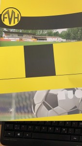

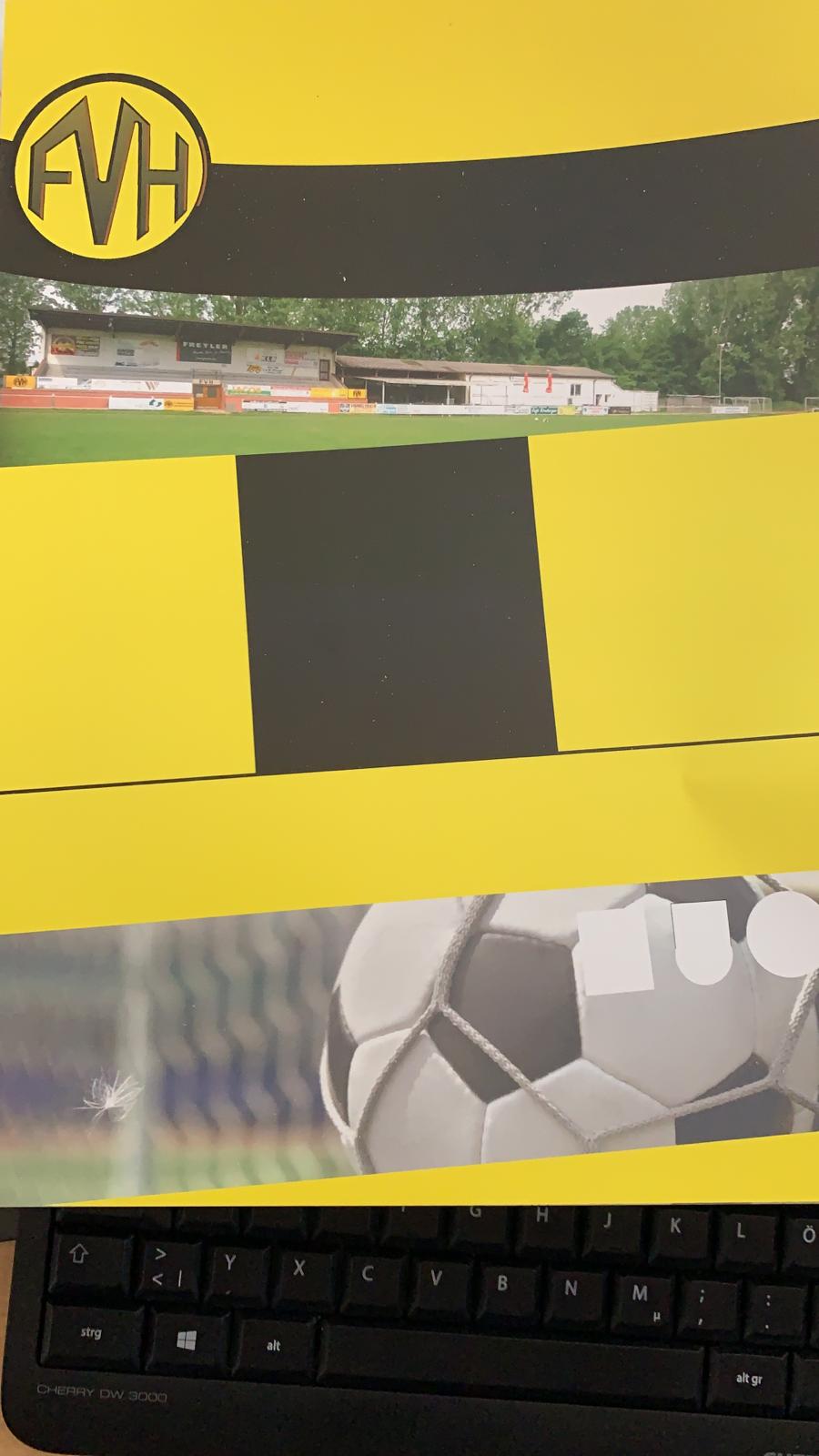

Nachdem ich das ganze nun in die Druckerei gegeben hab zum Druck der DIN A4 Flyer, kamen diese jetzt auch, aber leider fehlerhaft. Es ist nur der Hintergrund da, sowohl die Schriften als auch Grafiken fehlen fast alle.
Kann sich evtl. jemand die pdf Datei mal ansehen, ob doch ein Fehler meinerseits drin ist.

So sehen die Flyer aus
Farbmanagement war eigentlich aktiviert.
Druckerei ist "DieDruckerei.de" mit denen wir eigentlich gute Erfahrungen haben.
Die können sowohl pdf 1.4 als auch x-4.
