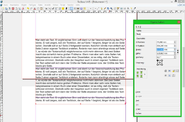

So, nach einigem Herumprobieren bin ich leider nur wenig weitergekommen.
1. Silbentrennung
Wo kann ich denn einem Textrahmen eine Sprache zuweisen? Ich finde das nirgendwo. Wenn ich einen Textblock markiere und dann auf Extraas\Silbentrennung anwenden gehe, fragt er mich nach jedem einzelnen Wort, wie es getrennt werden soll. Das kann ja nun nicht der Sinn der Sache sein, denn ich gehe davon aus, daß das Programm erstmal seine Rechtschreibbibliothek bemüht. Wenn dann einzelne Wörter (Fachbegriffe, Namen) unbekannt sind und ich die von Hand festlegen muß, ist das OK.
Sowohl die allgemeinen Einstellungen als auch die Dokumenteneinstellung sind meiner Meinung nach korrekt. Ich habe einen Screenshot gemacht und angehängt.

Zum einen suche ich nach einer Möglichkeit, einen Textanschluß auf eine nächste Seite zu verlegen. Wenn also ein Textblock länger ist als die Seite, möchte ich gerne den Textblock so weit verkleinern, daß er auf die Seite paßt und den restlichen Text, der noch im Textblock steht, auf die nächste Seite verlegen. Sinnvoll wäre es allerdings, wenn es trotzdem noch ein Textblock bliebe. (Auch hierfür habe ich einen Screenshot gemacht.)

Re: Hotkeys und Silbentrennung funktionieren nicht
zu den zusatzpunkten:
- scribus ist rahmen-basiert. text kommt in rahmen hinein... und textrahmen können verlinkt werden:
. es ist egal auf welche seite sie sind.
- es gibt hilfslininen. du kannst sie vom lineal in der seite hineinziehen. oder über das management tool in der navigation verwalten. das gitter würde ich nicht empfehlen.
Eine kleine Ergänzung zum Post von a.l.e.:
- Die Option heißt in der deutschen Lokalsierung von Scribus „Textrahmen verketten“ (Sorry fürs Erbsenzählen...)
- Im Menü „Seite“ „An Hilfslinien ausrichten“ auswählen, dann funktioniert das „Einrasten“
Als praktisch empfand ich auch das Erzeugen von Rahmen, die so groß sind wie die einschließenden Hilfslinien.
