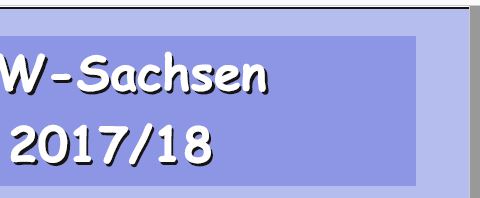

kann mir jemand weiterhelfen, wie ich diesen schwarzen Strich/ Kante am oberen Rand wegbekommen.
Dieser taucht auch nur auf der ersten Seite im PDF auf.
Auf der zweiten Seite, sowie links, rechts und unten ist das nicht.
So sieht das "Problem" aus:
Ganz lieben Dank schon mal für Eure Hilfe

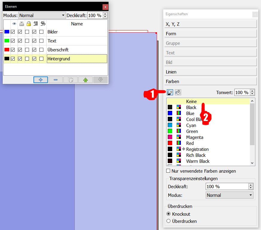

Beiträge: 151
Re: schwarze Kante am oberen Rand
Der Rahmen auf der Hintergrund-Ebene hat einen schwarzen Rand.
Das fällt im PDF an den anderen Rändern deshalb nicht auf, weil dort der Rahmen über die Kante der Seite lappt.
Also entweder gibst du dem Rahmen die Rahmenfarbe »keine«, oder du ziehst auch den oberen Rand über die Seite.

Virgil hat geschrieben: Also entweder gibst du dem Rahmen die Rahmenfarbe »keine«, oder du ziehst auch den oberen Rand über die Seite.
Danke für die Info
Wo/ Wie kann ich die Rahmenfarbe einstellen ?
Beiträge: 151
Engel-S hat geschrieben:Wo/ Wie kann ich die Rahmenfarbe einstellen ?
Das machst du über die Eigenschaften-Palette [Fenster] > [Eigenschaften] oder kurz Taste <F2>.
Dort im Reiter [Farben] das kleine linke Icon auswählen:
(1) Icon für die Rahmenfarbe
(2) Rahmenfarbe »Keine«
Als gut gemeinten Rat würde ich dir empfehlen hierfür eine Musterseite mit Hintergrund anzulegen, damit du nicht jedes mal einen neuen Rahmen aufziehen musst. In der Eigenschaften-Palette kannst du außerdem auch unter [X, Y, Z] den Hintergrund genau auf deine Seite ausrichten.
Beitrag von Engel-S »
Vielen Dank für die Hilfe.
Es hat funktioniert.
