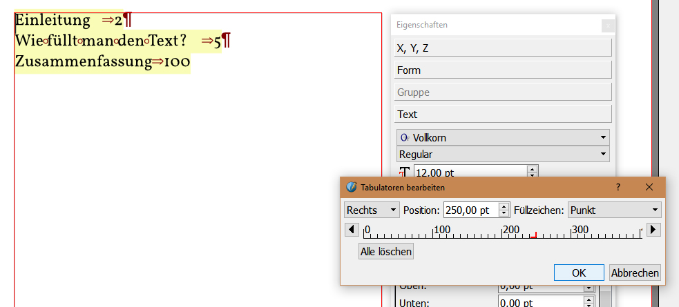

Als erstes setzt du ein Tabulatorzeichen zwischen Kapitel und Seitenzahl (in Scribus als => sichtbar gemachtes Kontrollzeichen ein:

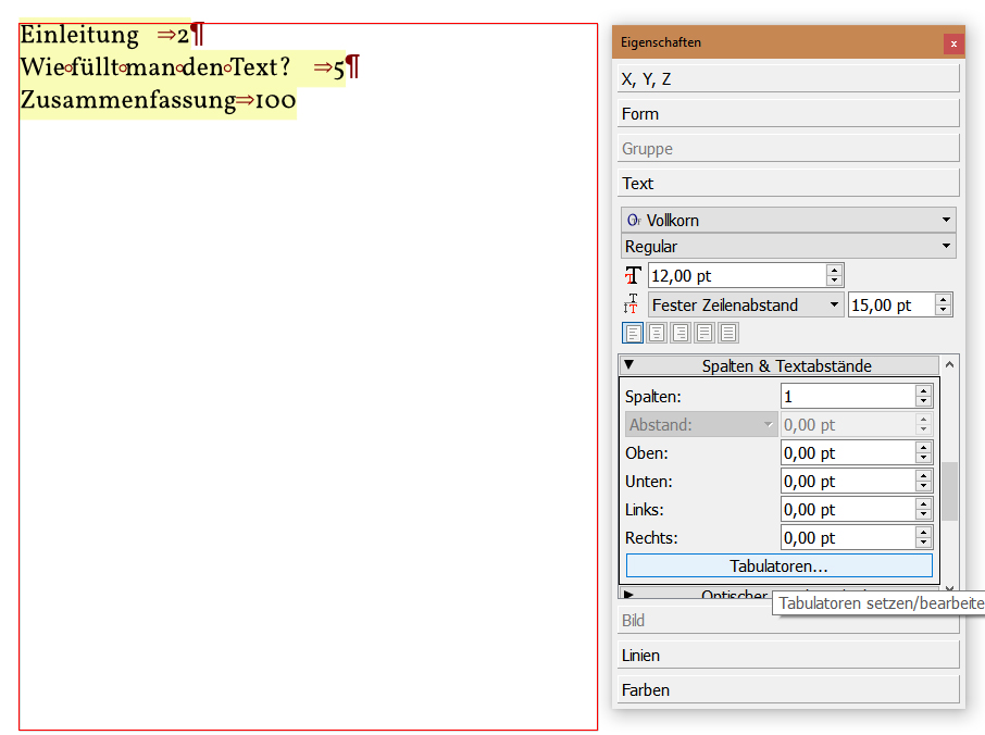

Dann wählst du im Eigenschaften-Menü »Text« > »Spalten und Textabstände« > »Tabulatoren«
Den Tabulator kannst du durch einen einfachen Klick auf das Maßband setzten (idealerweise ist die Position genau die Breite des Textrahmens). Ausrichtung rechts, Füllzeichen Punkt.
Fertig. Ich hoffe, ich hab mich einigermaßen klar ausgedrückt.

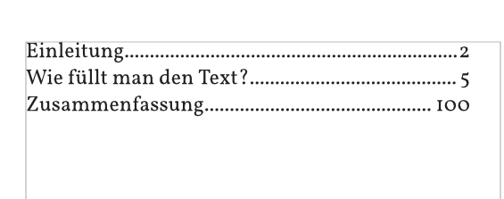

Re: Inhaltverzeichniss mit aufgefüllten Text?
Oh, ich brauche überhaupt kein TAB-Zeichen.
Das geht auch ohne, man muss nur etwas beim verscheiben vom TAB darauf achten das der Text nicht aus dem Rahmen fällt.
Wenn ich jetzt noch raus finde wie ich die Zahlen rechts bündig hin bekomme ohne den anderen Text auseinander zu ziehen dann wäre dieses Problem gelöst.
Gefunden! -> Tab auf rechts ausrichten und alles passt perfekt!
VG, Dirk
