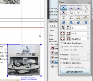

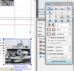

Das klappt - manchmal. Und manchmal hängt das Bild danach links an der Kontur, womit dann nichts gewonnen wäre. Komisch auch, dass in diesem Fenster "Pfade" Werte für die Verschiebung eingeblendet werden, während ich eine Linie mit der Maus verschiebe (Attachment 0). Aber sobald ich die Maus loslasse, sind die Werte grau und nicht zu beeinflussen (Attachment 1). Wie soll man so millimetergenau arbeiten?

Beiträge: 920
Re: Bilder am rechten Rand
hallo hobbysätzer
in deinem zweiten screenshot sind keine punkte ausgewählt. die eingabefelder sind nur aktiv, wenn auch definiert ist, was verschoben werden soll…
