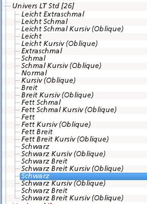

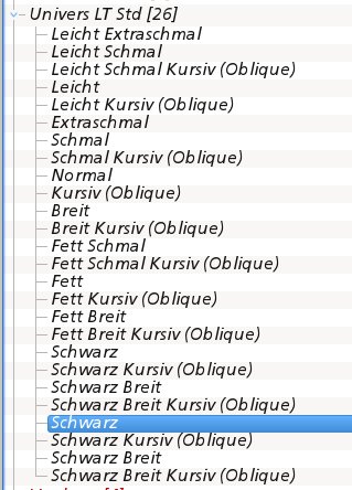

Ich komme nun doch noch mal in diese Diskussion. Als gelernter Schriftsetzer, der auch mal einige wenige Gastlektionen Adrian Frutigers in der «Schriftenkunde» an der Kunstgewerbeschule in Zürich, geniessen konnte.
Vor etwa 55 Jahren gestaltete Adrian Frutiger die Univers. Er verfolgte erstmals in der Geschichte des Schriftentwurfes ein System, womit eine ganze Schriftfamilie nach Schriftstärke (Thin, Regular, Medium, Bold usw.), -breite (Compressed, Condensed, Normal, Extended) und -lage (gerade stehend, kursiv) charakterisiert werden konnte. Die erste Zahl deutete auf die Strichstärke, eine Zahl mit 30 hiess Thin, 40 Light, 50 Regular, 60 Bold usw. Die zweite Zahl deutete auf Breite oder Lage. Deshalb war die Einordnung aus dem Stegreif nicht so eindeutig möglich. 55 hiess normal, 56 kursiv, 57 schmal und 58 schmal kursiv.
Meine Univers hat total 26 Schnitte:
Es ist zu beachten, da offenbar die Bezeichnungen nicht genau stimmen, die «Schwarz» mit 4 Schnitten zwei Mal vorkommt, sie sind allerdings unterschiedlich. In Scibus werden die Unterschiede berücksichtigt, in anderen Programmen nicht.
Das sind die fünf Schriftstärken:
universschnitte.pdf
(75.32 KiB) 893-mal heruntergeladen
Es ist mit dem Fett-Knopf eben ganz und gar nicht einfach. Denn welche fette Schrift sollte da auf Knotpfdruck genommen werden? Also ich möchte das nicht unbedingt einem Programmierer überlassen und dann plötzlich keine Auswahl mehr haben, das würde ganz sicher den Anspruch auf ein professionelles Programm kompromittieren.
