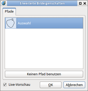

Klicke anschließend auf die Schaltfläche „Erweiterte Bildeigenschaften". Es öffnet sich ein kleiner Assistent, in dem dein Beschneidungspfad angezeigt wird. Klicke auf den Pfad und schließe anschließend das Fenster. Dein Motiv ist nun am Pfad freigestellt.
