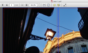

bei unterschiedlichen elementen müssen die seiten in der ansicht mit einem abstand von zweifacher anschnittbreite dargestellt werden, damit keine überlappung entsteht. nun darfst du aber einen bildrahmen nicht mehr einfach über die doppelseite aufziehen, da sonst in der mitte ein teil des bildes fehlt. du musst das bild aufteilen und die beiden hälften so platzieren, das nach dem wegfallden des anschnittes immer noch das ganze bild vorhanden ist – es braucht also auch beim bild je 3mm zuschlag (oder 6mm in beiden rahmen vorhandenen inhalt…)
in adobe reader könnte das dann so aussehen: alles was über die rote linie läuft ist doppelt vorhanden, obwohl ich in diesem fall nur einen rahmen mit dem ganzen bild platziert habe.
je nach art der bindung/klebung ist es sogar sinnvoll, auch im endformat noch eine kleine überlappung zu haben, weil sich die seiten nicht flach öffnen lassen…
