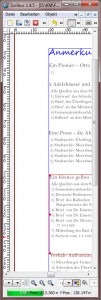

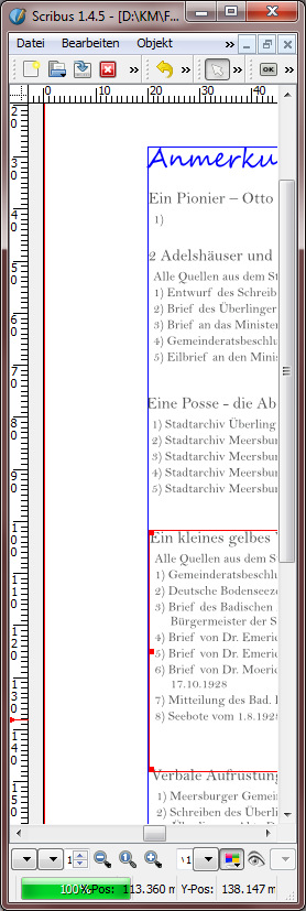

Dann kämpfe ich noch ein bisschen mit den Abständen der Rahmen untereinander, das Bild zeigt vielleicht das Problem - anhand einer Spezialseite des Quellenverzeichnisses. Ich habe jeweils die Quellen eines Kapitels in einem Rahmen stehen - und wie schaffe ich es nun, den nächsten Rahmen irgendwie an der letzten Zeile des Rahmens obendran auszurichten?
Das gleiche Problem habe ich bei den Normalseiten auch, wo ich die Kapitelüberschrift in einem Rahmen habe und den Fließtext darunter in einem weiteren. Und auch die Bildunterschriften hätte ich eigentlich gern alle in exakt dem gleichen Abstand unter den Bildern.
(Nebenbei zeigt das Bild auch die nicht exakte Ausrichtung links am Satzspiegel.)

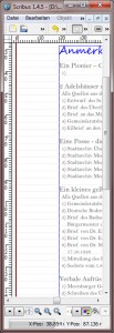

PS: Klappt wunderbar mit dem Grundlinienraster! Danke nochmal!
