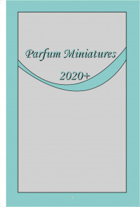

ich bräuchte mal wieder Eure Hilfe.
Wenn ich eine Seite (Textfeld als farbiger Hintergrund (CMYK), darauf etwas kleiner ein JPG im Bilderrahmen / beides auf knockout) in Scribus in ein PDF X3 konvertiere und es anschließend im Acrobat DC öffne zeigt er mir das Textfeld in grau statt in hellgrün an. In der Vorschau auf Acrobat und wenn ich das PDF in einem andern Programm öffne werden mir die Farben richtig angezeigt.
Was mache ich falsch??

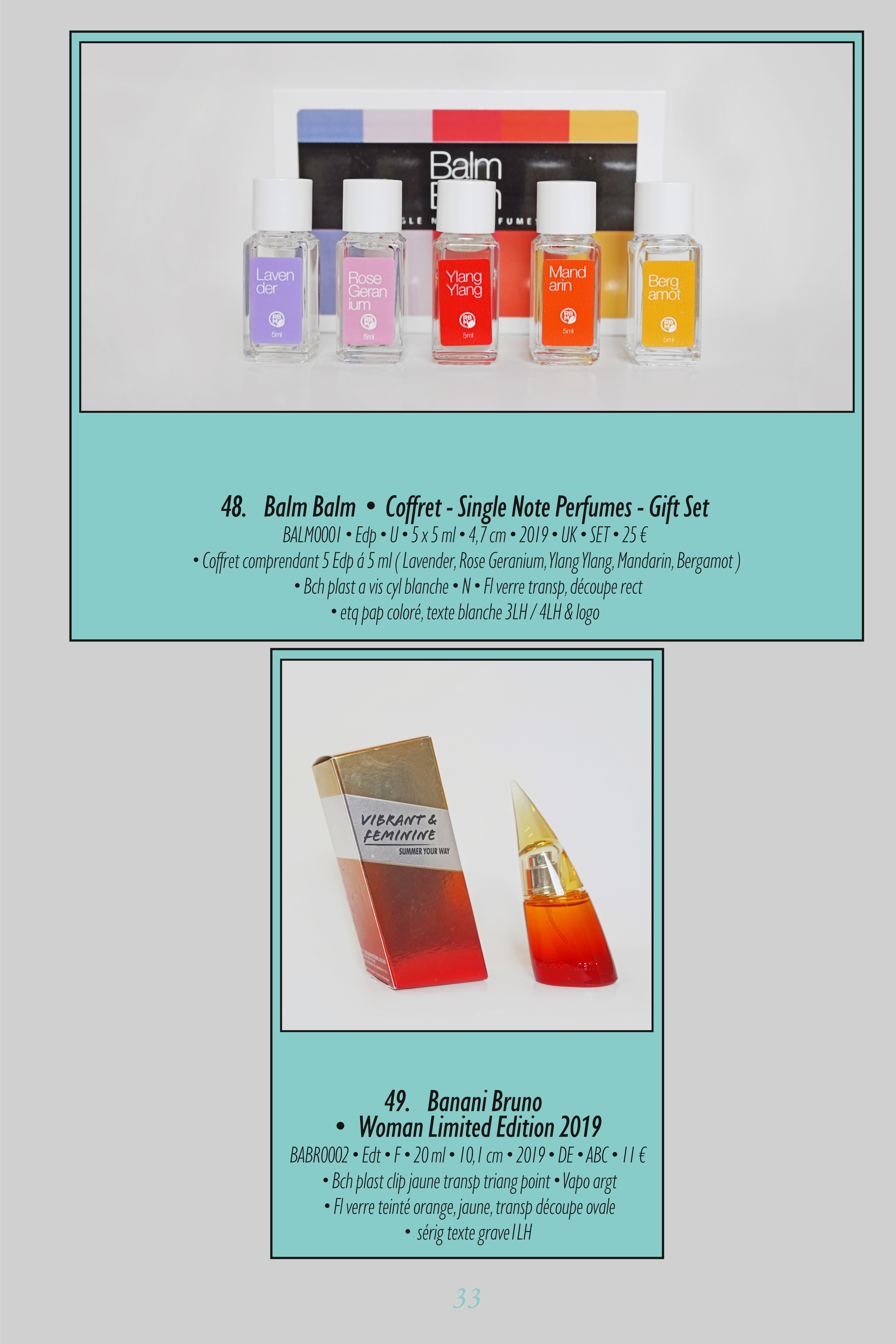

ich hab das Textfeld quasi als farbigen Hintergrund für die komplette Seite.
Hier mal das Original und wie es auf Acrobat dargestellt wird.
Das kuriose ist, bei den Seiten bei denen die farbigen Textfelder innen grau und außen grün angeordnet sind werden sie auf Acrobat korrekt angezeigt.

Farben vertauscht
Farben vertauscht
Anzeige auf Acrobat
Anzeige auf Acrobat
Korrekte Anzeige auf Scribus
