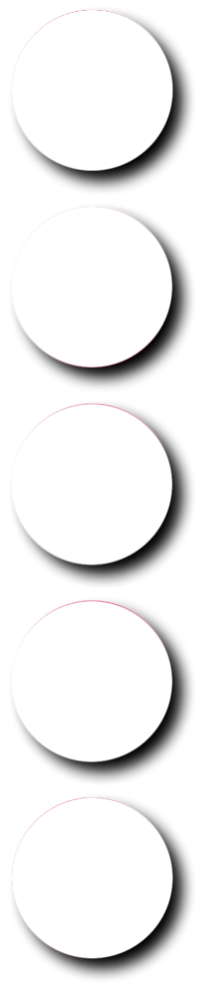

Hilfe!!!!!! Das Thema ist vielleicht etwas speziell. Aber vielleicht kann mir jemand helfen.
Weiter oben hatte ich beschrieben, dass in Scribus erzeugte Schlagschatten in Dokumenten, die ich zum Digitalausdruck als PDFs exportiert hatte, bei manchen Drucken in flächigem Schwarz ausgedruckt werden. Ich ging auch davon aus, dass das an den Halbtransparenzen liegen müsse.
Um das Problem zu lösen habe ich die Scribus-Schlagschatten in Bilddateien (PNGs) umgewandelt und so wieder ins Dokument eingefügt.
Dabei stelle ich folgendes Phänomen fest. PNGs ohne weißen Hintergrund schauen im PDF des Gesamtdokumentes gut aus. Im Original sind die in Scribus eingebundenen PNGs freigestellt und haben einen Alphakanal. Wenn ich jedoch das Bild aus dem PDF rauskopiere ist es wiederum flächig schwarz.
Hier die Original-PNG:
und hier die Bildkopie aus dem PDF:
Wenn ich das Bild im PNG weiß hinterlege schaut es sowohl im Original als auch in der Kopie aus dem PDF vernünftig aus. In dem Fall stört aber der weiße Bildhintergrund die Gesamtgestaltung, einfach weil da noch Objekte dahinter liegen.
Weiß hier jemand was da los ist? Mich verunsichert das. Ich möchte in Zukunft nicht immer wieder durch Fehldrucke überrascht werden.

Inzwischen hat es einen Probedruck von der Lösung mit den PNG-Schatten gegeben. Aufgrund der räumlichen Distanz zum Digitaldrucker war es mir selbst nicht möglich. Und siehe da, die PNGs funktionieren gut. Die Schatten schauen aus, wie sie sollen und sind keine schwarzen Flächen. Ich war tatsächlich, wie oben beschrieben, irritiert wie das bei der Kopie aus dem PDF aussah. Aber offenbar funktioniert es im Digitaldruck und schaut gut aus. Eine kleine Farbungenauigkeit bei den PNGs wäre im Grauton wohl nicht so schlimm und ich brauchte eben die Transparenz des Alphakanals. Also habe ich mein Happy-End und auch etwas dazugelernt. Ähnliche Themen kommen in Zukunft bestimmt mal wieder.
