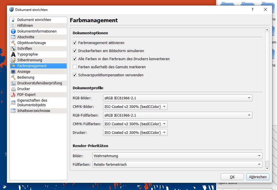

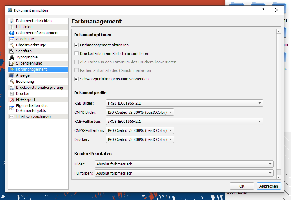

Das grundsätzliche Problem liegt in deinem Falle wohl in deiner persönlichen Auswahl beim Farbmanagement. Bei deinen Einstellungen unter "Datei/Dokument einrichten/Farbmangagement" ist das CMYK-Weiß niemals so strahlendweiß wie das RGB-Weiß.
Ich stelle dir mal meine Einstellungen (oben) und deine Einstellungen (unten) gegenüber. Bei "meinen" Einstellungen wird CMYK (0/0/0/0) tatsächlich beim Export zum PNG in RGB (255/255/255) umgewandelt. Entscheidend sind die Render-Prioritäten. Anstelle von "absolut farbmetrisch" würde ich für Bilder "Wahrnehmung" und für Füllfarben "relativ farbmetrisch" verwenden. Darüber hinaus wähle ich "Druckerfarben am Bildschirm simulieren" und "Alle Farben in den Farbraum des Druckers konvertieren". Darauf hattest du verzichtet.

MartinB. hat geschrieben: So 12. Sep 2021, 09:56 Das grundsätzliche Problem liegt in deinem Falle wohl in deiner persönlichen Auswahl beim Farbmanagement. Bei deinen Einstellungen unter "Datei/Dokument einrichten/Farbmangagement" ist das CMYK-Weiß niemals so strahlendweiß wie das RGB-Weiß.
Danke - jetzt - mit deinen Einstellungen - passt es. 8-) :pluseins:
