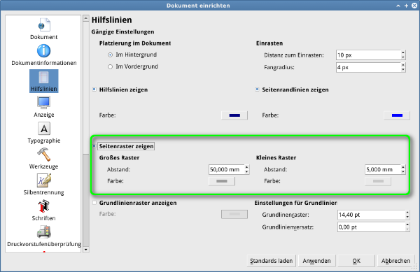

Raster einrichten
Um das Seitenraster einzurichten, öffnest du Menü Datei – Dokumenteneinstellungen.
Aktiviere die Option „Seitenraster zeigen“. Stelle das große Raster auf 50 mm und das kleine Raster auf 5 mm ein.
Wähle als Farben für das große Raster ein dunkleres Grau und ein helles Grau für das kleine Raster.
Bestätige das Fenster mit OK. Das Raster sollte sofort auf dem Dokument angezeigt werden.

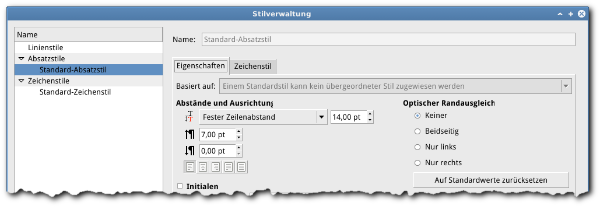

Stile festlegen
Kommen wir nun zur Gestaltung des Inhalts vom Unterrichtsmaterial. Zunächst benötigst du eine Standardschriftart, in der du dein Material verfassen möchtest. Lege eine Schriftgröße fest, in der der Hauptteil des Dokuments erscheinen soll. Probiere auch aus, welchen Zeilenabstand du in dem Dokument verwenden möchtest. Recht einfach geht das mit etwas Beispieltext in einem Textfeld. Über das Eigenschaftenfenster – Register Text kannst du die Einstellungen ausprobieren.
Hast du dich entschieden, wechselst du in die Stilverwaltung. Öffne sie über Menü Bearbeiten – Stile.
Ich habe mich für eine schöne runde, bauchige Schriftart entschieden URW Gothic L in der Schriftgröße 9 pt.
Ändere zunächst den Standard – Zeichenstil. Aktiviere ihn und klicke anschließend auf „Bearbeiten“.
Ändere die Schriftart in die Standardschriftart und Größe, für die du dich entschieden hast.
Schließe den Assistenten mit „Fertig“.
Wechsele nun in den Standard-Absatzstil.
Stelle dort die Zeilenhöhe ein und ändere den Standard-Absatzabstand auf halbe Höhe.
Du kannst diese Werte auch in das Grundlinienraster einstellen. Siehe: Datei – Dokumenteneinstellungen - Hilfslinien.

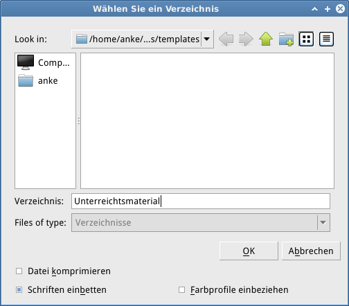

Als Vorlage speichern
Bevor du deine Vorlage speicherst, löscht du dein Textfeld mit dem Beispieltext aus dem Dokument. Speichere deine Vorlage über Menü Datei – Als Vorlage speichern.
Es öffnet sich zuerst ein Assistent, in dem du den Dateinamen und Speicherort angibst.
Aktiviere die Option „Schriften einbetten“.
Es öffnet sich ein weiterer Assistent. Klicke auf „Weitere Details“, in der du weitere Informationen hinterlegen kannst.
Klicke auf OK und schließe Scribus.
Um nun Unterrichtsmaterial zu verfassen, startest du Scribus und wählst „Von Vorlage“. In der gewählten Kategorie findest du deine Vorlage.
