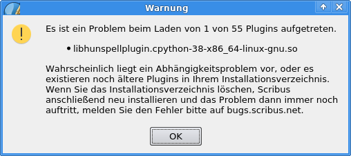

Beiträge: 915
Re: Absturz urch Signal #11
nein, nur die 1.5.6 svn
wenn ich die öffne, bekomme ich auch eine Fehlermeldung :cry: , aber dann läuft sie normal
