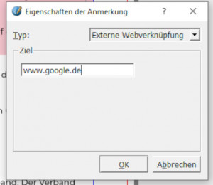

- Einfach einen leeren Textrahmen über den zu verlinkenden Bereich legen.
- Mit der rechten Maustaste auf das Textfeld klicken und als Kontextmenue "PDF-Optionen/als PDF-Anmerkung verwenden" wählen
- Wiederum über Kontextmenue "PDF-Optionen/Eigenschaften der Anmerkung" den Feldtyp als "Externe Webverknüpfung" definieren
und als Ziel die gewünschte Internetadresse eingetragen.

Hallo Martin,
danke für dein Feedback.
Ich bin wie folgt vorgegangen:
Ich habe in Scibus eine Tabelle als Datei eingebettet. In dieser Tabelle ist der gewünscht Downloadlink zu einer Internetseite für ein pdf enthalten.
Die anderen in der Tabelle enthaltenen Links - die einfach auf Internetseiten führen - habe ich gemäß dieser Anweisung bearbeitet
https://wiki.scribus.net/canvas/Hyperli ... f%C3%BCgen. Das hat super funktioniert.
Der Folgende Link ist der für den ich deinen Anweisungen gefolgt bin.
www.stiebel-eltron.de/content/dam/ste/d ... eicher.pdf
Ich bekomme, wenn ich mit dem Zeiger auf den Link nach der Bearbeitung gehe, wie gesagt, den Finger mit einem W in einem Kästchen und zeigt mir als Pfad file:///....dann den Pfad wo es bei mir auf dem Computer abgelegt ist und am Ende den oben genannten Link.
HWoh

Re: Hyperlink einfügen für PDF-Broschüre
Hi,
da muss eine Adresse mit https:// eingestellt sein, also eine absolute Adresse.
