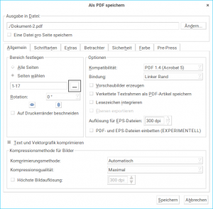

wird hier beim Speichern als PDF alle Seiten gewählt (ingesamt 17 Seiten) so wird die letze Seite nicht gespeichert.
Wird eine weitere Seite erstellt, Seite 18 (die hat aber keinen Inhalt) so werden alle Seiten gesichert.
Beim Sichern habe ich „Alle Seiten“ gewählt.
Das heißt die letzte Seite darf keinen Inhalt haben.
Probiert habe ich Adobe und Foxit Reader auf Win 10, Scibus 1.4.8.

Bereich festlegen
Seiten wählen
1-17
Re: Letzte Seite wird nicht in PDF gesichert
mit 1.5.6svn habe ich ein 17-seitigen dokument erzeugt.
im pdf gab's wie erwartet 17 seiten...
auch wenn ich 1-17 setzte.
