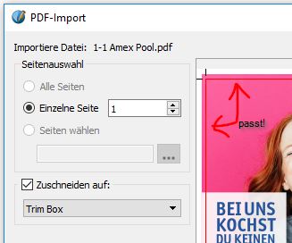

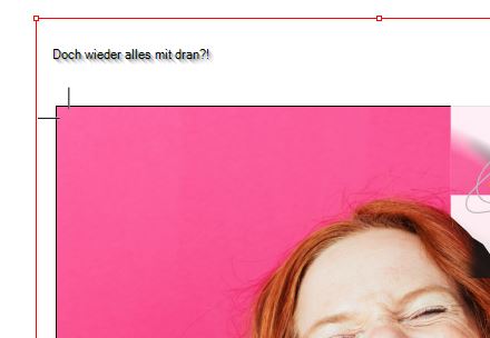

ich versuche verzweifelt, mit meiner Version 1.5.5 (portable, Windows) ein Heft für unsere Sportveranstaltung zu erstellen. Problem dabei: viele der Werbungen, die in das Heft müssen, werden uns als PDF geliefert und enthalten Schnittmarken etc. Nun gibt es ja extra den PDF-Import (Rechtsklick, Datei einfügen, dann wähle ich eine PDF-Datei aus und klicke auf OK), wo es heißt: "Zuschneiden auf". Wähle ich hier die "Trim Box", dann wird in der Vorschau auch ein roter Rahmen an genau der richtigen Stelle gezogen. Klicke ich dann aber auf OK, dann habe ich wieder das komplette PDF inklusive Schnittmarken und allem Zipp und Zapp. Ich habe auch schon die anderen einstellungen (Crop Box etc.) versucht - mit dem immer gleichen Ergebnis.
Was mache ich falsch, wie geht es richtig?

Hoi Kristof
Ich habe ein bisschen damit herumgespielt und dann ein ticket eröffnet:
https://bugs.scribus.net/view.php?id=15958
Es sieht so aus, dass Scribus (fast) alle Features dafür hat, aber ein detail fehlt, damit es richtig funktioniert...
Ich bin gespannt, was unseren PDF-Spezialist sagen wird...

eine notlösung wäre, die PDF-Datei in einen bildrahmen zu laden...

Was auch immer der PDF-Spezialist sagen wird, ICH sage schon mal ein herzliches "Danke!", denn ich weiß jetzt,
- dass es nicht an mir liegt, sondern an Scribus
- dass ich vorerst bei meiner bisherigen Methode (als Bild einfügen) bleiben muss

Hallo Vonmae,
auf den "Ersteller der PDF" habe ich leider keinen Zugriff/Einfluss, das sind die Werbeagenturen der Firmen, die uns ihre Werbeanzeigen schicken. Und je nach Anwendungsfall sind die Schnittmarken ja sogar notwendig. Unsere Sponsoren verwenden die Dokumente ja für alle möglichen Zwecke (vom Poster- und Bannerdruck bis eben zur Annonce). Und in anderen Programmen wie z.B. Adobe Acrobat ist das automatische Zuschneiden auf die verschiedenen Boxen (Art, Trim, Bleed etc.) ebenfalls möglich.
Davon abgesehen: Scribus bietet doch genau die Option, die ich brauche: beschneide das zu importierende Dokument auf eine der Boxen. Nur dass es das dann halt doch nicht tut. Wozu sonst ist im "Import-PDF" - Dialog die Option "zuschneiden auf" gedacht (siehe auch der Screenshot in meinem OP)?
