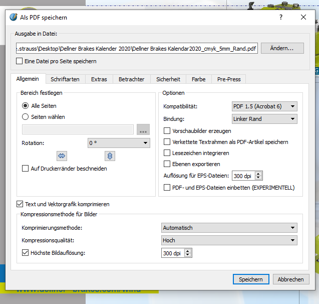

ich habe bei dem FOrmat die neuste Version angeklickt. 1.5 ISt das was du wissen wolltest?
Ich bin mir nicht sicher. Ich habe ewig nicht mehr mit den ganzen Programmen gearbeitet.
Re: HELP, Schmaler Rand um Bilder
ohne deine dateien zu sehen, kann ich nur vermuten...
du brauchst pdf 1.5, deshalb werden die transparenzen im pdf einfach 1:1 wiedergeben.
ich kann nicht beurteilen, ob deine datei transparenzen beinhaltet.
wenn du es auch nicht weisst (kann passieren...), lass mal den "preflight verifier" (das was vor dem pdf-export gezeigt wird...) mit der einstellung "pdf 1.3" laufen, und scribus wird dir sagen, ob und wo du transparenzen hast.
wenn die druckerei mit den transparenzen nicht umgehen kann / will, dann wird die datei falsch gedruckt.
falls es so ist, sollte die druckerei keine pdf 1.4 oder 1.5 akzeptieren...
leider kann scribus die transparenzen nicht verflachen...
du brauchst also eine druckerei, die damit umgehen kann, oder du solltest auf transparenzen (verläufe inklusiv) verzichten...
