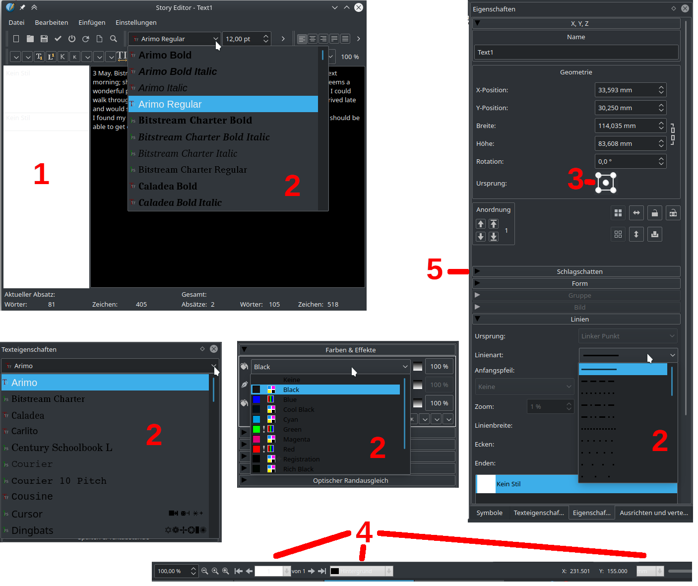

Ich nutzt unter KDE "Breeze-Dunkel" Design und Farben und in Scribus 1.5.5 das "dark" Iconset. Leider sind in Scribus aber einige Stellen schwer lesbar, da dort entweder ein heller Hintergrund und eine helle Schrift oder ein dunkler Hintergrund mit dunkler Schrift verwendet wird.
Im angehängten habe ich diese Stellen mal zusammengefasst:
1) Im Story Editor kann man die Sidebar mit den Stilen fast nicht lesen, da der Hintergrund offensichtlich fest auf weiß gesetzt wird.
2) Viele Dropdowns nutzen als Hintergrundfarbe vermutlich die Farbe des QT-Themes, aber als Vordergrundfarbe fix schwarz(?).
3) Hier ist der aktive Ursprung nicht zu erkennen.
4) Hier setzt Scribus wieder einen hellen Hintergrund.
5) vermutlich wie (2)
Bei meiner Suche bin ich auf die Datei scribus.css gestoßen, in der man Punkt 4 beheben kann.
Nun meine Fragen:
A) scribus.css wird vermutlich nur global geladen. Kann man diese abhängig vom Iconset o.ä. machen?
B) Kann man diese Datei evtl. so erweitern, dass man die Farben für die Punkte 1 - 5 anpassen kann?

Da ich gerne ein dunkles Theme (Breeze-Dunkel) verwenden möchte, ist es für mich keine Lösung auf "Breeze" umzustellen.
Ich denke, dass das Problem ist, dass Scribus manche Farben im Quelltext und in der scribus.css fest auf bestimmte Werte setzt, statt sich diese aus der aktiven System-Palette zu holen.
Meine o.g. Fragen sind also noch offen.

die ratschläge, doch bitte auf ein anderes (betriebssystemweites) farbschema zu wechseln gehen etwas an der fragestellung vorbei – eine lösung habe ich aber leider auch nicht…
wenn scribus sein aussehen teilweise dem global gewählten erscheinungsbild entnimmt, sollte das programm trotzdem weiterhin bedienbar bleiben.
vermutlich könnte eine möglichst genaue beschreibung des problems (herkunft der verschiedenen farben/stile…) in einem bug-report helfen.

Ja, das hatte ich vor. Ich wollte nun vorher abklären, dass ich nicht irgendeine Einstellmöglichkeit o.ä. übersehen habe.utnik hat geschrieben:wenn scribus sein aussehen teilweise dem global gewählten erscheinungsbild entnimmt, sollte das programm trotzdem weiterhin bedienbar bleiben.
Habe mir den Quelltext schon angeschaut und auch schon einige Stellen gefunden und korrigiert. Das Resultat würde ich dann dem Bugreport anhängen.
Andreas
