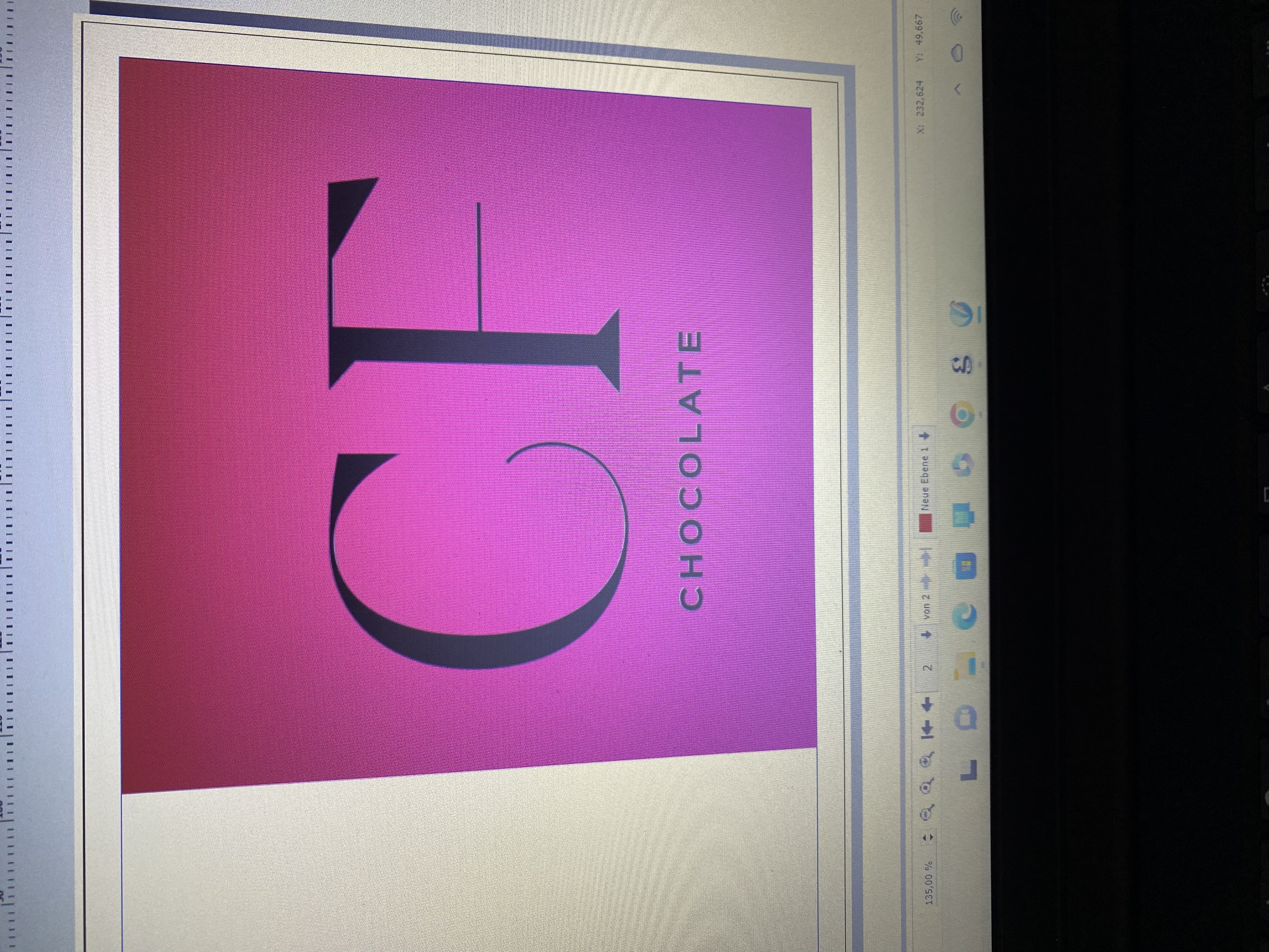

Danke für deine schnelle Antwort, :) mein Problem ist, dass automatisch der Hintergrund und nicht das Logo gefärbt wird. Ich habe die Datei mal angefügt. Bin leider kein Profi und wende mich deswegen an euch :pluseins:
Liebe Grüße
Conny
Beiträge: 9
Registriert: Mi 13. Mär 2024, 07:57
Re: Scribus 1.5.4 + Veredelte Visitenkarten
Beitrag von Conny »
So sieht das dann in der Datei aus
hallo conny
mir ist nicht klar, was du da eingefärbt hast – wohl nicht das logo. kannst du die .sla-datei zeigen?
