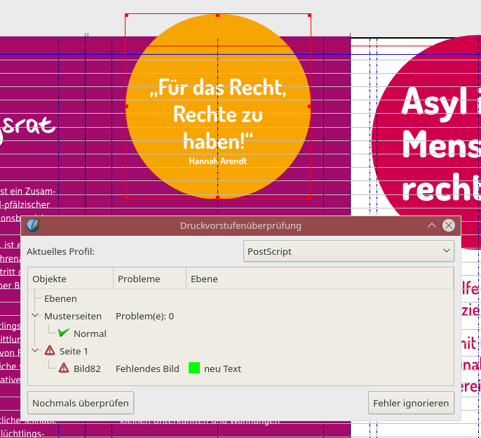

ich möchte gerade ein PDF erstellen, was eigentlich auch wunderbar klappt. Allerdings meckert Scribus bei der Druckvorstufenüberprüfung, dass ein Bild fehle. Es ist aber im Scribus-Dokument und auch im PDF zu sehen (PDF-Betrachter: Okular und Adobe Reader 9). Nun habe ich Sorge, dass es in der Druckerei nicht sichtbar ist und der Flyer falsch gedruckt wird. :-(
Weiß jemand, was da falsch ist ...?
Ach ja, ich habe zwei Ebenen: Hintergrund und Text. Der angeblich fehlende Kreis ist auf der Hintergrundebene.
Viele Grüße! :-)
Re: Angeblich fehlendes Bild bei Druckvorstufenüberprüfung
Wenn du den Fehler anklickst, führt er dich direkt zu dem leeren Bildrahmen. Du kannst dann immer noch prüfen, ob das Bild vorhanden ist, oder ob womöglich der Link zum Bild falsch ist.

Ist es denn wirklich ein Bild?
Könnte es sein, dass es sich um einen eingefärbten abgerundeten Bildrahmen handelt, der als Hintergrund für den Text dient? Dann könnte [Objekt] > [Umwandeln in …] > [Polygon] weiterhelfen.

Ah! Wie einfach es doch manchmal sein kann! Es war wohl tatsächlich die Polygon-Sache ... Warum auch immer ich den Kreis in ein Bild umgewandelt habe... Man weiß es nicht. Vielen Dank!!! Jetzt klappt es!
