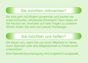

Ich nutze Scribus 1.4.7 unter Windows 10. Auf dem erstellten Flyer habe ich Textfelder mit Farbverläufen (z. T. 3 Farben). Nach dem PDF-Export sind die Farbverläufe nicht richtig. (falsche Dokumenteneinstellung?) Auch der Versuch mit Scribus 1.5.4 zeigt nach dem Export die Farbverläufe nicht ordnungsgemäß.
siehe Anhang: "Farbverlauf nach Scribus-Export in PDF-Datei nicht richtig"

Hoi pele 46,
könntest du bitte auch den .sla (mit nur einen feld) und den .pdf aus scribus (pdf 1.4?) hochladen?
in PDF/X-3 sollte tatsächlich keine verläufen haben... bei den anderen sollte es aber funktionieren...

Hallo a.Le,
danke für die Antwort. Beiliegend dieDatei.sla und die PDF-Datei.

Re: Farbverläufe erscheinen nicht in PDF-Datei richtig
hallo peter
so funktionieren die verläufe ja auch in .pdf/x-3.
solange es sich um reine verläufe zwischen voll deckenden farben handelt (auch mit abgestuften tonwerten), ist alles im grünen bereich. was nicht geht, sind .pdf1.3-dateien (inkl /x-3 und /x-1a) mit verläufen, die über die deckkraft geregelt sind.
…dies verhindert alles, was den hintergrund durchscheinen lässt.

Scribus 1.4, PDF 1.4:
Bist du sicher, dass du den PDF mit "File > Export > Save as Pdf..." exportierst?

Hallo utnick und a.Le!
Zu der hochgeladenen Datei: In der Kopie der Originaldatei habe ich alle Elemente bis auf den kleinen Rest gelöscht. Die Einstellungen des Dokuments wollte ich erhalten.
Ja, ich habe Scribus 1.4.7 genutzt und die Datei exportiert und als PDF gespeichert. Als PDF-Varianten stehen mir PDF 1.3, 1.4 und 1.5 sowie /X-1a und /X-3 zur Verfügung. Ich habe alle Varianten ausprobiert. Das Ergebnis ist immer daselbe. Da wundert mich, wie Du das gemacht hast, a.Le!
So kann ich mir nur vorstellen, dass meine Einstellungen nicht richtig sind. Nur welche?
Kann man an Hand der hochgeldenen Datei meine Einstellungen prüfen und so eventuell die falsche Einstellung finden?
Herzlichen Gruß Peter
peter, mit welchem befehl, erzeugst du den PDF?
kannst du ein screenshot vom export dialog zeigen?
ich habe nichts anders gemacht, wie 1.4 als PDF version auszuwählen...

wie bereits geschrieben, erscheint dieser verlauf auch, wen als .pdf/x-3 exportiert wird.
hier gibt es ja keine echte transparenz flachzurechnen…
